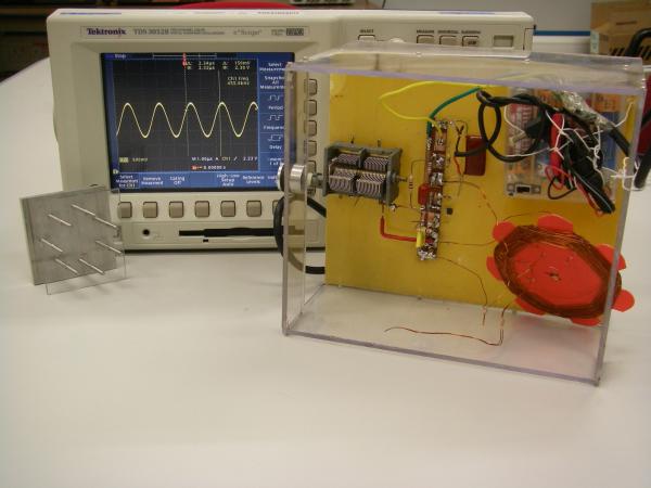

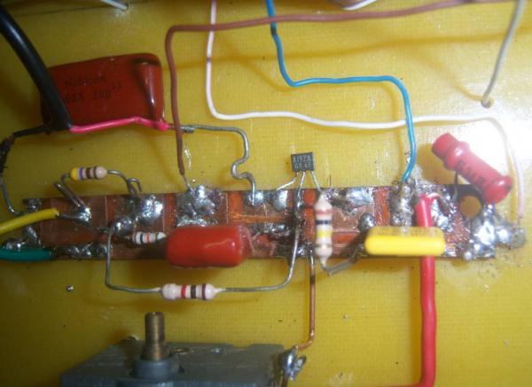

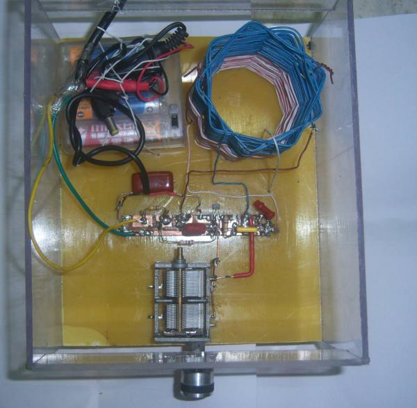

400KHZ-2500KHZ 信號產生器

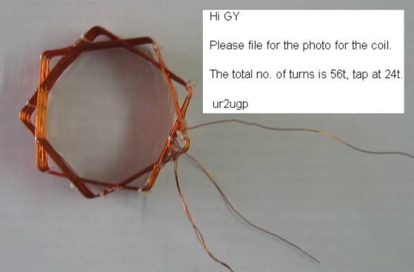

ugp 之花籃線圈
(高清圖片 可用右鍵直觀檢視)

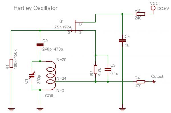

哈特萊振蕩器
Hartley Oscillator 哈特萊振蕩器
發表於 27-4-2009 14:05:25 | 顯示全部樓層

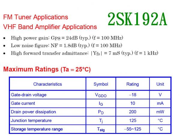

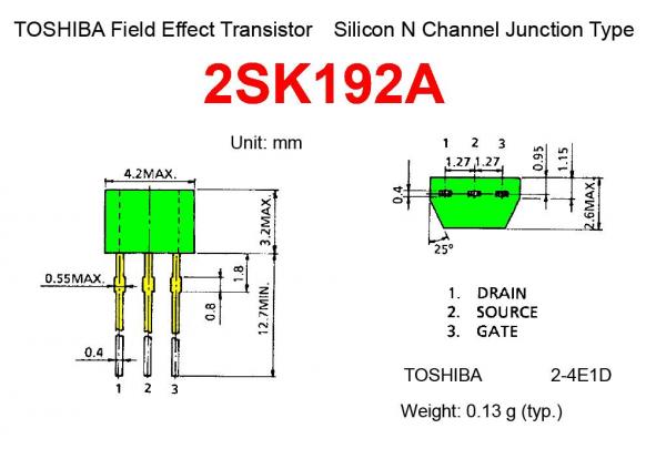

Hartley Oscillator with 2SK192A
Hartley Oscillator 哈特萊振蕩器 (運用2SK192A)

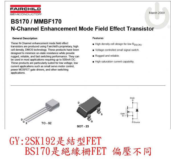

點解我用 BS170 N Channel FET 就唔得呢???
