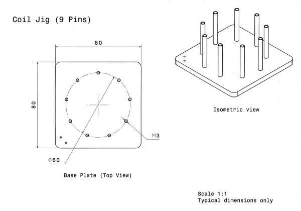

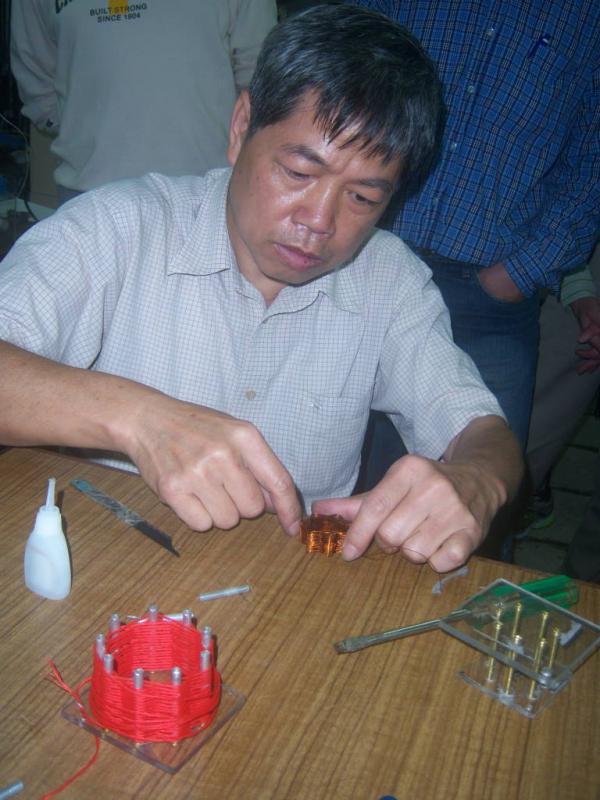

花籃線圈夾具 -- 底座片
Coil Jig (9 pins)
Scale 1:1 Drawing in PDF file 02-24-2009.pdf (29.71 KB, 下載次數: 638)

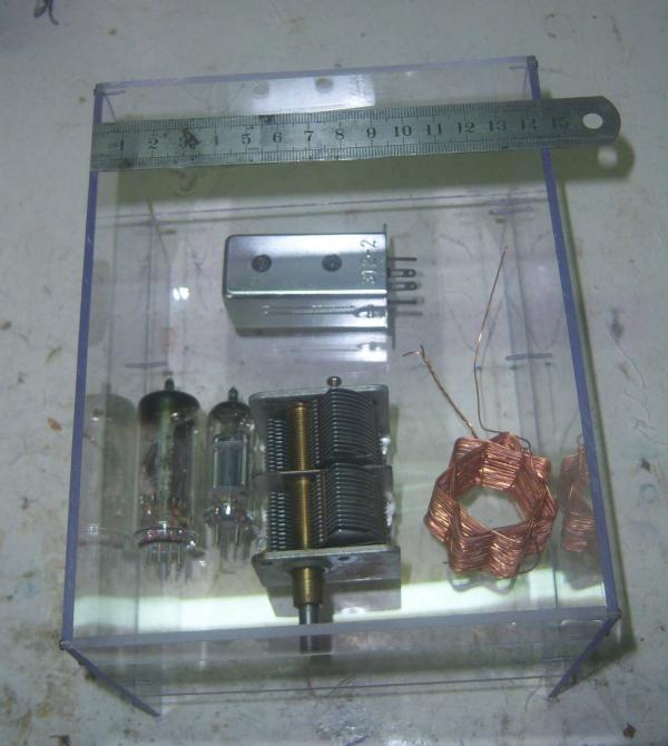

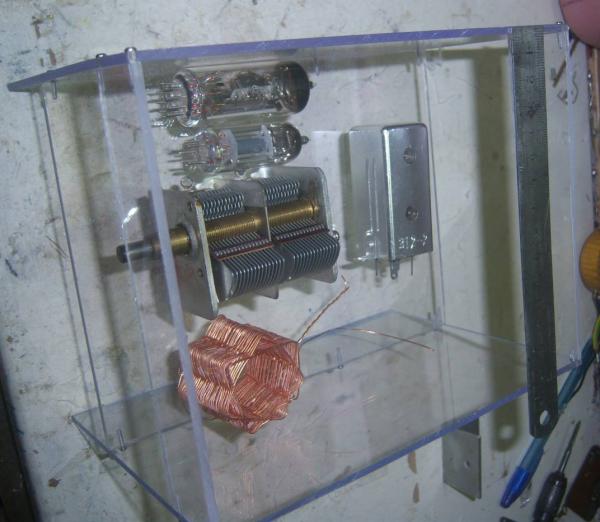

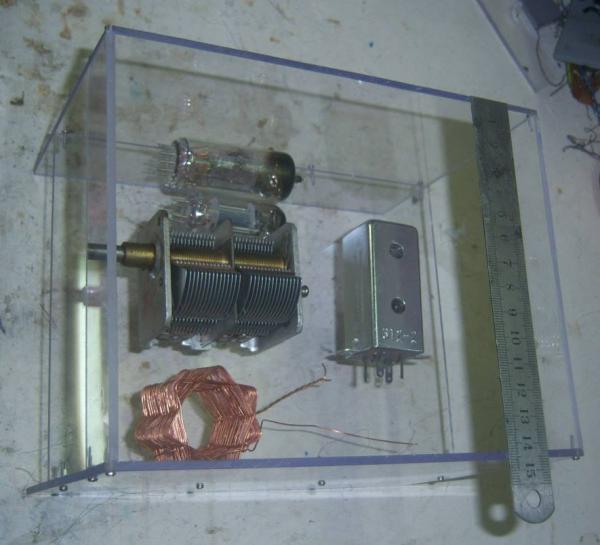

花籃線圈有較高Q值
 樓主| 發表於 26-2-2009 00:30:29 | 顯示全部樓層
花籃線圈有較高Q值
 樓主| 發表於 26-2-2009 00:33:08 | 顯示全部樓層
