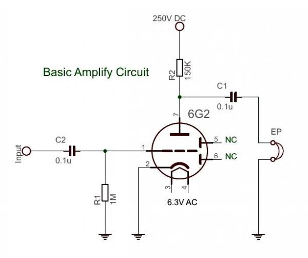

6G2 音頻放大 電路

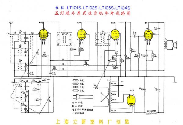

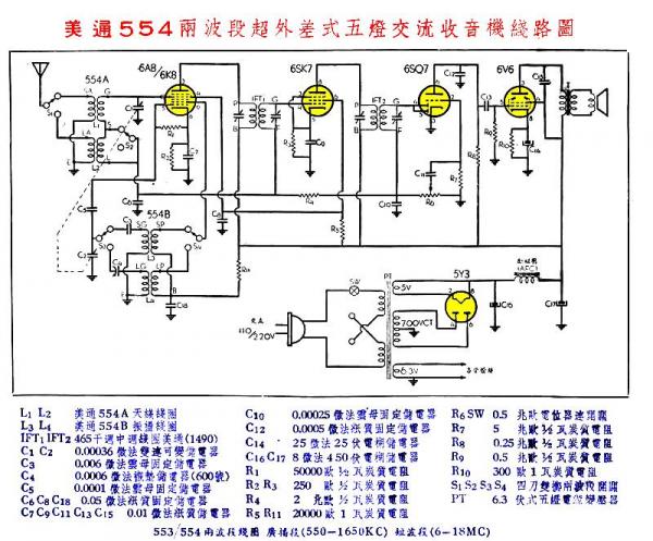

五燈 標準 超外差收音機 電路

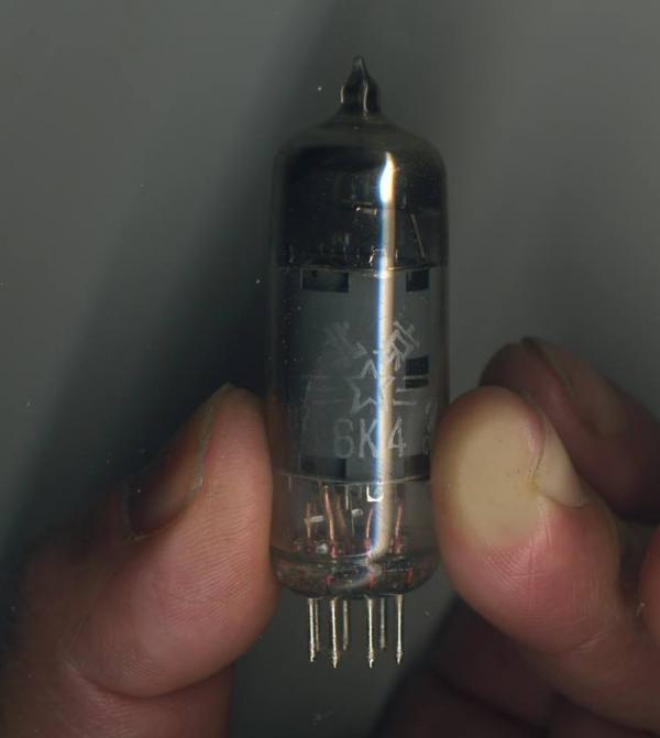

6a2  6k4  也不容易找呀

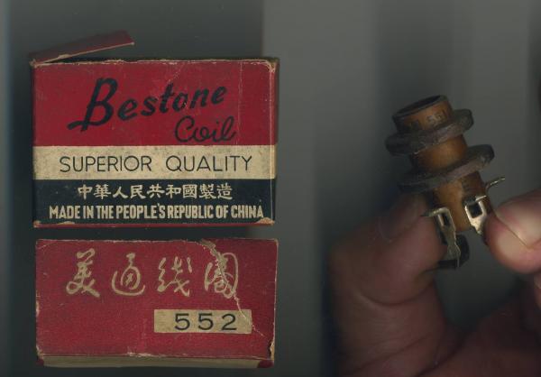

線圈更是個大問題

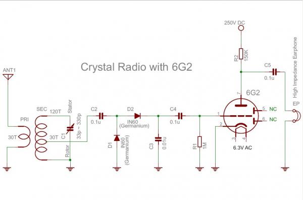

Crystal Radio with 6G2 Amplify Circuit
