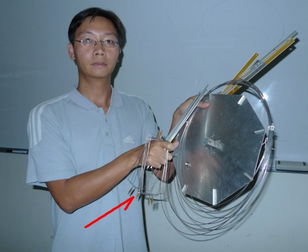

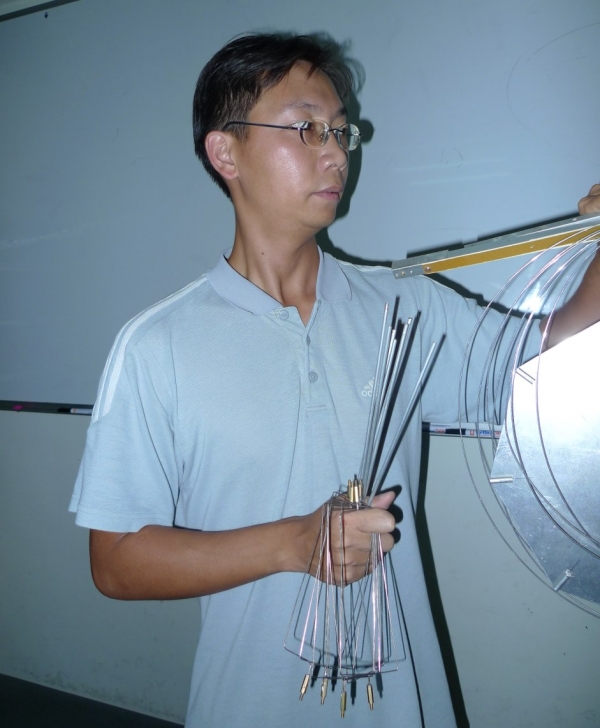

再取出反射板附件 Then take out the accessory of Reflector
 樓主| 發表於 19-9-2010 00:14:19 | 顯示全部樓層
 樓主| 發表於 19-9-2010 00:16:57 | 顯示全部樓層
完成後之反射板 The finished version of Reflector

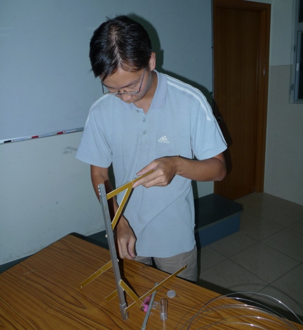

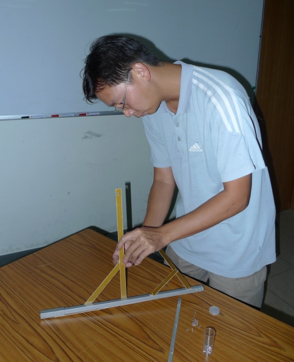

安裝支架 Assemble the supporting arm
 樓主| 發表於 20-9-2010 01:12:02 | 顯示全部樓層

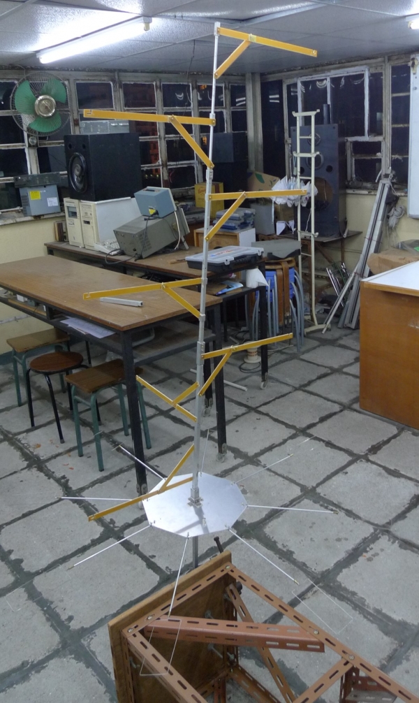

 樓主| 發表於 21-9-2010 01:37:35 | 顯示全部樓層

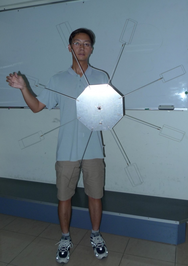

支架及反射板裝好 The finished version of supporting arm and reflector
