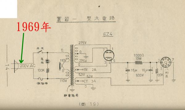

普及型 6z4 電子管整流電路 實戰制作

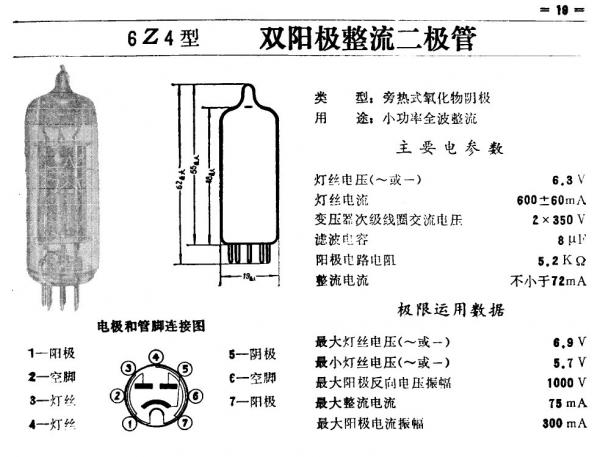

國產電子管 6Z4
型
號:
說
明:
類型:旁熱式陰極雙陽極整流二極體
主要用途:全波整流
(基本資料)
燈絲電壓(Uf)=6.3V;
燈絲電流(If)=0.6A;
平均整流電流(Icp)
≥72mA;
變壓器次級線圈交流電壓有效值(Urms)=2×350V;
負載電阻(Rz)=5.2kΩ;
濾波電容(C)=16μF.
(極限運用資料)
最大燈絲電壓(Ufmax)=7V;
最小燈絲電壓(Ufmin)=5.7V;
最大陽極反向電壓峰值(Upmax)=1kV;
最大燈絲與陰極間電壓(Ufkmax)=+100-400V;
最大整電流(Ikmax)=75mA.

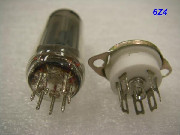

發表於 17-9-2008 17:31:14 | 顯示全部樓層
整流電子管 6Z4

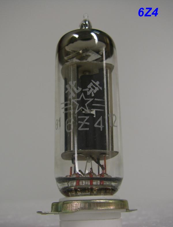

發表於 18-9-2008 13:17:15 | 顯示全部樓層
整流電子管 6Z4

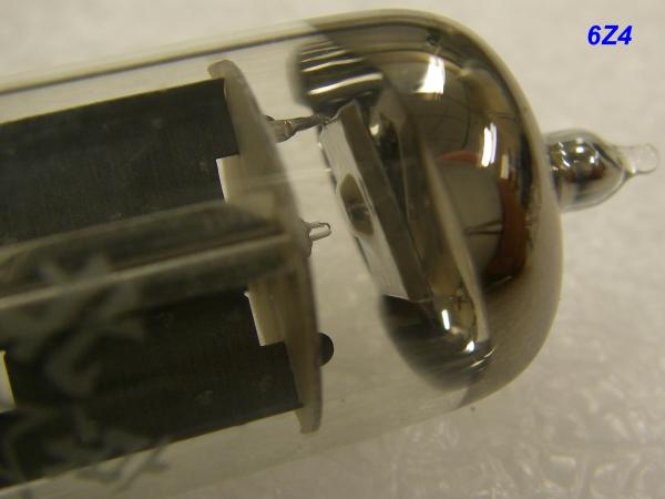

發表於 22-9-2008 13:18:05 | 顯示全部樓層
整流電子管 6Z4
