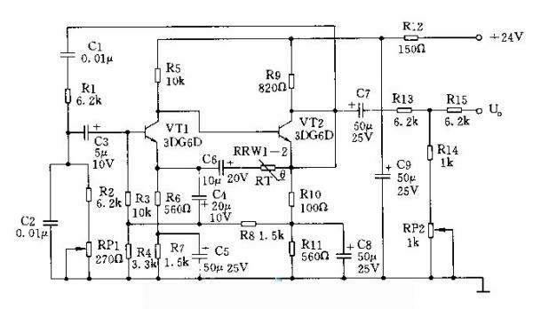

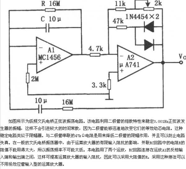

文氏电桥振荡电路,如图Z0820所示。它由两级共射电路构成的同相放大器和RC串并联反馈网络组成。由于φA= 0,这就要求RC串并联反馈网络对某一频率的相移φF=2nπ,才能满足振荡的相位平衡条件。下面分析RC串并联网络的选频特性,再介绍其它
有关元件的作用。
&#22270;Z0820中RC串并&#32852;网&#32476;在低、高&#39057;&#26102;的等效&#30005;路如&#22270;Z0821所示。&#36825;是因&#20026;在&#39057;率比&#36739;低的情&#20917;下,(1/ωC)>R,而&#39057;率&#36739;高的情&#20917;下,&#21017;(1/ωC)<R,前者等效于一&#33410;超前型移相&#30005;路,后者等效于一&#33410;&#28382;后型移相&#30005;路。&#26174;然&#39057;率&#20174;低到高&#36830;&#32493;&#21464;化,相移&#20174;90°到-90°&#36830;&#32493;&#21464;化,其中必存在一&#20010;中&#38388;&#39057;率f0,使RC串并&#32852;网&#32476;的相移&#20026;零。于是&#28385;足相位平衡&#26465;件。&#23545;此,可&#36827;一步作定量分析,由&#22270;Z0821(a)得:
&#20026;&#35843;&#33410;&#39057;率方便,通常取R1 = R2 = R,C1 = C2 = C,如果令ω0=1/ RC,&#21017;上式&#31616;化&#20026;:
可&#35265;,RC串并&#32852;反&#39304;网&#32476;的反&#39304;系&#25968;是&#39057;率的函&#25968;。由式GS0821可&#30011;出的幅&#39057;和相&#39057;特性,如&#22270;Z0822所示。由&#22270;可以看出:
&#24403;&#26102;,的模最大,且|| = 1/3 ,φF=0;&#24403;f大于f0&#26102;,||都&#20943;小,且φF≠0 。&#36825;就表明RC串并&#32852;网&#32476;具有&#36873;&#39057;特性。因此&#22270;Z0820&#30005;路&#28385;足振&#33633;的相位平衡&#26465;件。如果同&#26102;&#28385;足振&#33633;的幅度平衡&#26465;件,就可&#20135;生自激振&#33633;。振&#33633;&#39057;率&#20026;:
一般&#20004;&#32423;阻容耦合放大器的&#30005;&#21387;增益Au&#36828;大于3,如果利用晶体管的非&#32447;性兼作&#31283;幅&#29615;&#33410;,放大器件的工作范&#22260;&#23558;超出&#32447;性&#21306;,使振&#33633;波形&#20135;生&#20005;重失真。&#20026;了改善振&#33633;波形,&#23454;用&#30005;路中常引&#36827;&#36127;反&#39304;作&#31283;幅&#29615;&#33410;。&#22270;Z0820中&#30005;阻Rf和Re引入&#30005;&#21387;串&#32852;深度&#36127;反&#39304;。&#36825;不&#20165;使波形改善、&#31283;定性提高,&#36824;使&#30005;路的&#36755;入&#30005;阻增加和&#36755;出&#30005;阻&#20943;小,同&#26102;&#20943;小了放大&#30005;路&#23545;&#36873;&#39057;网&#32476;的影&#21709;,增&#24378;了振&#33633;&#30005;路的&#36127;&#36733;能力。通常Rf用&#36127;&#28201;度系&#25968;的&#28909;敏&#30005;阻(Rt)代替,能自&#21160;&#31283;定增益。假如某原因使振&#33633;&#36755;出Uo增大,Rf上的&#30005;流增大而&#28201;度升高,阻值Rf&#20943;小,使&#36127;反&#39304;增&#24378;,放大器的增益下降,&#20174;而起到&#31283;幅的作用。
&#20174;&#22270;Z0820可以看出,RC串并&#32852;网&#32476;和Rf、Re,正好&#32452;成四臂&#30005;&#26725;,放大&#30005;路&#36755;入端和&#36755;出端分&#21035;接到&#30005;&#26725;的&#20004;&#23545;角&#32447;上,因此&#31216;&#20026;文氏&#30005;&#26725;振&#33633;器。
目前&#24191;泛采用集成&#36816;算放大器代替&#22270;Z0820中的&#20004;&#32423;放大&#30005;路&#26469;构成RC&#26725;式振&#33633;器。&#22270;Z0823是它的基本&#30005;路。
文氏&#30005;&#26725;振&#33633;器的优&#28857;是:不&#20165;振&#33633;&#36739;&#31283;定,波形良好,而且振&#33633;&#39057;率在&#36739;&#23485;的范&#22260;&#20869;能方便地&#36830;&#32493;&#35843;&#33410;。
