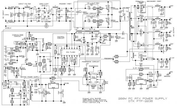

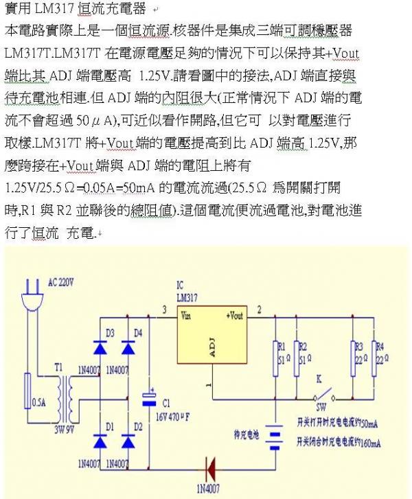

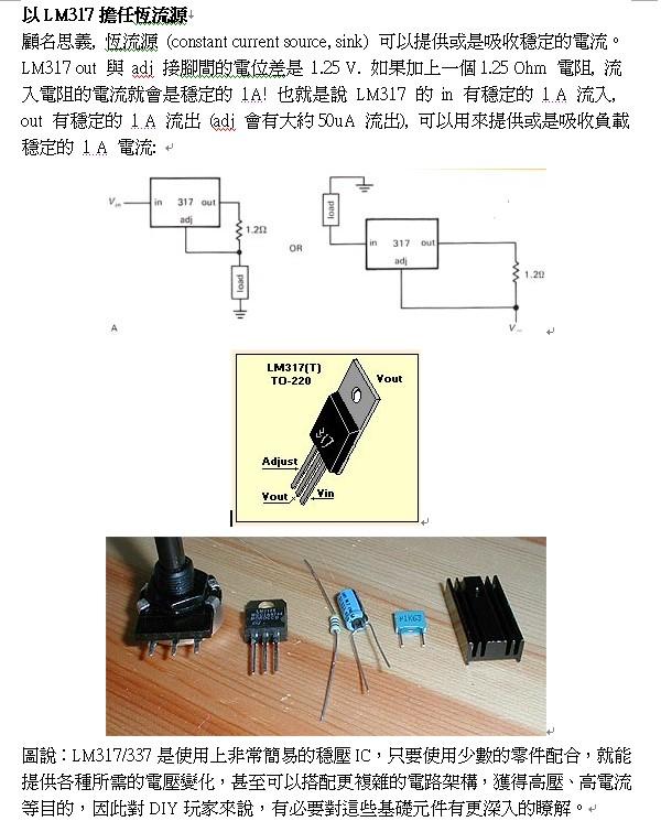

由上述地原理可知,半橋式電路需使用2 顆400V 的開關晶體,通常基於
成本考量,業界通常使用耐電壓400V 的電晶體來擔任此任務,其常用的規格
如表六所示。而PWM IC 則常選用以TL494 IC。
 樓主| 發表於 25-6-2008 16:00:47 | 顯示全部樓層
