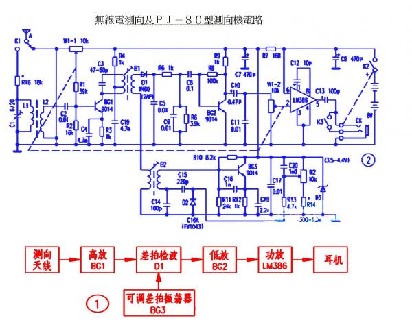

<p class="MsoNormal"><span style="font-family: 新細明體;">無線電測向及PJ-80型測向機電路</span></p>
<p class="MsoNormal"><span lang="EN-US"><o:p> </o:p></span></p>
<p class="MsoNormal"><span lang="EN-US"><span style="">
</span></span><span style="font-family: 新細明體;">無線電測向運動起源於20世紀60年代。1960年從歐洲傳入我國。它類似於眾所周知的捉迷藏遊戲,但不是找人,而是尋找發射信號源。無線電“捉迷藏”是</span>
<span style="font-family: 新細明體;">現代無線電通訊技術與傳統捉迷藏遊戲的結合,大致過程是:在曠野、山丘的叢林或近郊、公園等自然環境中,事先隱藏好3∼10部信號源(即小型發射機),定</span>
<span style="font-family: 新細明體;">時發出不同呼叫的莫爾斯電碼信號。參加者手持無線電測向機,測出隱蔽電臺的所在方向,採用徒步方式,迅速、準確地逐個尋找出這些信號源,以在規定時間內,</span>
<span style="font-family: 新細明體;">找滿指定台數,使用時間少則為優勝。通常,我們把事先巧妙隱藏起來的信號源比喻成狡猾的狐狸,故此項運動又稱無線電“獵狐”。</span></p>
<p class="MsoNormal"><span style="font-family: 新細明體;">  目前我國開展無線電測向活動主要有三類:一是適合在中學、青少年科技館(站)、少年宮、活動中心等普及推廣的短距離8<st1:chmetcnv unitname="米" sourcevalue="0" hasspace="False" negative="False" numbertype="1" tcsc="0" w:st="on">0米</st1:chmetcnv>短波波段測向;二是16<st1:chmetcnv unitname="米" sourcevalue="0" hasspace="False" negative="False" numbertype="1" tcsc="0" w:st="on">0米</st1:chmetcnv>中波波段測向;三是符合國際測向競賽規則的並適合大、中學生開展的長距離8<st1:chmetcnv unitname="米" sourcevalue="0" hasspace="False" negative="False" numbertype="1" tcsc="0" w:st="on">0米</st1:chmetcnv>短波波段及<st1:chmetcnv unitname="米" sourcevalue="0" hasspace="False" negative="False" numbertype="1" tcsc="0" w:st="on">2米</st1:chmetcnv>超短波波段測向。</span></p>
<p class="MsoNormal"><span style="font-family: 新細明體;"> </span> <span style="font-family: 新細明體;"> 參加該項活動,除可學到無線電測向知識和技術外,還可學到有關電路方面的基礎知識,掌握測向機和其他電子製作技能。由於它既不是純科技性的室內製作,又</span>
<span style="font-family: 新細明體;">不是固定場地上的單一奔跑,而是充分體現了理論與實踐,動手與動腦,室內與戶外,體能與智力的結合,對促進青少年德、智、體、美、勞全面發展,豐富學校第</span>
<span style="font-family: 新細明體;">二課堂內容十分有益。</span></p>
<p class="MsoNormal"><span style="font-family: 新細明體;">  PJ-80型為普及型直放式8<st1:chmetcnv unitname="米" sourcevalue="0" hasspace="False" negative="False" numbertype="1" tcsc="0" w:st="on">0米</st1:chmetcnv>波段測向機,電路簡單、價格低廉、便於安裝,很適合廣大青少年無線電測向及裝配使用,整機方框圖和電路原理如圖1和圖2所示。</span></p>
<p class="MsoNormal"><span style="font-family: 新細明體;"> </span> <span style="font-family: 新細明體;"> L1為磁棒天線,A為拉杆天線,K1為單、雙向轉換開關,用於判斷電臺方向,BG1及週邊電路組成高頻放大器,將天線接收的高頻摩爾斯碼信號放大後由</span>
<span style="font-family: 新細明體;">B1耦合輸出。BG3、C14、C15、D2、C16、C17及C18組成可調式變形電容三點式振盪器,調節W2可改變變容二極體D2反偏電壓,從而改變</span>
<span style="font-family: 新細明體;">該管電容量使振盪頻率發生變化。穩壓管D3用於消除因電池電壓下降造成振盪頻率不穩。振盪信號與B1輸出的高頻信號疊加,再由二極體D1混頻產生差拍信</span>
<span style="font-family: 新細明體;">號,經檢波和低通濾波後產生的音頻信號由BG2、LM386組成的低頻功放電路放大,這裏D1起到混頻和檢波雙重作用。K2為耳機插座控制的電源開關,使</span>
<span style="font-family: 新細明體;">用身歷聲耳機時K3合上。</span></p>
<p class="MsoNormal"><span lang="EN-US"><span style="">    </span></span><span style="font-family: 新細明體;">調試</span></p>
<p class="MsoNormal"><span style="font-family: 新細明體;">  1.工作點的檢查:穩壓管D3可取3.5∼4.4V的,當W1置於增益最大時R3兩端電壓約為0.4∼1V(Ic1約0.4∼1mV),R9兩端電壓約1.5∼3V,R12兩端電壓約2∼2.5V。</span></p>
<p class="MsoNormal"><span style="font-family: 新細明體;"> </span> <span style="font-family: 新細明體;"> 2.頻率覆蓋的調試:W2置於中心位置,高頻信號發生器置3.5∼3.6MHz,轉動高頻信號發生器頻率鈕,使測向機接收到音調變化的信號,表示該機差</span>
<span style="font-family: 新細明體;">拍振盪器已工作。高頻信號發生器置3.55MHz,調B2磁芯使收聽到信號;旋轉W2,應能聽到高頻信號發生器分別輸出的3.5MHz、3.6MHz等幅</span>
<span style="font-family: 新細明體;">信號,並兩端略有富餘。若高端收聽不到,而低端有較大餘量,可將B2磁芯略向外轉;反之則相反。</span></p>
<p class="MsoNormal"><span style="font-family: 新細明體;">  3.若收聽頻率太寬,適當增大R14阻值,否則,減小其阻值。</span></p>
<p class="MsoNormal"><span style="font-family: 新細明體;">  4.天線回路的調整:高頻信號發生器輸出3.53MHz信號,調節C1及磁棒上線圈位置使聲音最大。</span></p>
<p class="MsoNormal"><span style="font-family: 新細明體;">  5.高放回路的調整:高頻信號發生器輸出3.57MHz信號,調B1磁芯,使聲音最大。</span>
