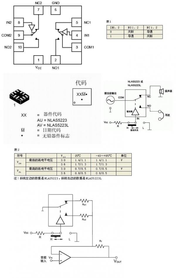

新型雙單刀雙擲類比開關NLAS5223(圖)
NLAS5223是安森美公司最近推出的新器件,是一種先進的CMOS類比開關。在一個小尺寸10引腳WQFN封裝中,有兩個獨立的單刀雙擲類比開關。該類比開關主要特點:工作電壓低,VCC=1.65∼3.6V(型號為NLAS5223的與2.8V晶片介面,型號為NLAS5223L的與1.8V晶片介面);低功耗,最大的靜態電流為±1μA(25℃);傳輸電流大,每一個開關可連續傳輸±300mA電流;開關的導通電阻小,在VCC=3.0  ±0.3V時,其導通電阻RDS(on)< 0.5Ω;導通電阻在不同輸入電壓時,其平直度為0.15Ω;兩個開關之間的導通電阻匹配性(電阻差值)不大於0.05Ω;開關關斷時,絕緣電阻高;備用狀態時備用電流低,小於50nA;耐靜電擊穿電壓為2000V;無鉛封裝;10引腳薄型QFN封裝(1.4mm×1.8mm×0.75mm);工作溫度範 圍-40∼+85℃。
file:///C:/DOCUME%7E1/GY/LOCALS%7E1/Temp/msohtml1/01/clip_image001.gif
圖1 NLAS5223的內部結構及引腳排列
內部結構及引腳排列
NLAS5223的內部結構及引腳排列如圖1所示。圖2是底部的外形圖及頂面的型號代碼,無鉛封裝標記及引腳1的標記(符號0的底部)。
file:///C:/DOCUME%7E1/GY/LOCALS%7E1/Temp/msohtml1/01/clip_image002.gif
圖2 底部的外形圖及頂面的型號代碼
在圖1中,1、2分別表示兩個類比開關,NO表示常開觸頭,NC表示常閉觸頭,IN表示控制電平輸入端,COM表示公共端,VCC表示電源正端,GND表示地(電源負端)。
開關的功能表如表1所示。
file:///C:/DOCUME%7E1/GY/LOCALS%7E1/Temp/msohtml1/01/clip_image003.jpg
加在IN端的高電平VIH與低電平VIL與VCC電壓有關,如表2所示(不同型號有差別)。
file:///C:/DOCUME%7E1/GY/LOCALS%7E1/Temp/msohtml1/01/clip_image004.jpg
NLAS5223和NLAS5223L的直流參數:開關導通電阻RDS(on)為0.3Ω(25℃)、0.4Ω(-40∼+85℃)[VCC>3.0V〕;導通電阻平直度最大值0.15Ω[Icom= 100mA,VIS=0∼VCC,VCC>3.0V〕;兩通道的RDS(on)的差值最大值小於0.05Ω;開關關斷時的漏電流±10nA[VCC=3.6V、VIN=VIL或VIH,VNO或VNC=0.3V]。
NLAS5223及NLAS5223L的交流參數:導通時間(ton)=50ns;關斷時間toFF=30ns(25℃)。
其他應用參數:-3dB帶寬在VCC= 1.65∼3.6V時典型值為17MHz;THD+N在VCC=3.0V時典型值為    0.12%。
應用領域NLAS5223或NLAS5223L的工作電壓低、尺寸小、功耗小,主要應用於可&#25813;式電子產品。如蜂窩電話音頻部分;揚聲器和耳機的轉換開關;放大器增益改變開關;數據機等。
file:///C:/DOCUME%7E1/GY/LOCALS%7E1/Temp/msohtml1/01/clip_image005.gif
圖3 一種楊聲器與耳機轉換電路
圖3是一種揚聲器與耳機轉換電路。撥動開關向左撥動時,IN為高電平(H);撥動開關向右撥動時,IN為低電平(L)。IN為H時接通耳機;IN為L時接通揚聲器。
圖4是另一半類比開關用於改變放大器A的增益以滿足揚聲器負載或耳機負載所需要的輸出功率要求。增益=1+Rf/Rinx,改變Rinx可改變增益。
file:///C:/DOCUME%7E1/GY/LOCALS%7E1/Temp/msohtml1/01/clip_image006.gif
圖4 類比開關用於改變放大器A的增益
圖3、圖4是用手動撥動開關來實現類比開關的切換。如果該音頻裝置有  μP或μC時,也可用其I/O口的電平來控制類比開關實現揚聲器和耳機的切換。
