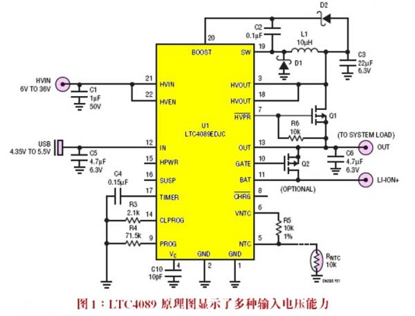

從USB和6V至36V輸入獲取電源的通用型鋰離子電池充電器
在GPS導航裝置、PDA、數碼相機、照片流覽器和MP3播放機等掌上型設備中提供USB和高輸入電壓電源以及電池充電能力可具有諸多優點。例如,利用USB來提供充電和工作電源帶來的明顯便利就是不再需要隨身攜帶旅行充電器。 高電壓電源(比如:Fire Wire和12V至24V適配器)就更好了,因為它們能夠提供比USB更快的充電速度,並允許在更多的場所(比如:汽車內)進行充電。然而,在採用高電壓 電源時有一個重要的設計考慮,這就是高電壓電源和掌上型設備中的電池之間存在著非常大電壓差。由於線性充電器不能處理功率耗散,因而需要使用開關充電器。
LTC4089 和LTC4089-5(見圖1)很便利地把一個高電壓和寬輸入範圍(6V至36V,絕對最大值為40V)的單片式1.2A降壓型開關穩壓器、以及一個 USB電源管理器/充電器集成在一個緊湊的耐熱增強型3mm×6mmDFN封裝內。LTC4089的降壓穩壓器輸出電壓跟蹤電池電壓(兩者之間的差異不超 過300mV)。這種Bat-Track功能最大限度地降低了總功耗。當在HVIN引腳上施加電源時,LTC4089-5將在OUT引腳上提供一個固定的5V電壓。
當從USB埠來供電時,電源管理器將實現系統負載可用功率的最大化;可高至2.5W的滿USB可用功率。它能夠根據系統負載電流來自動地調節鋰離子電池的充電電流,以維持總輸入電流與USB規格限值的相符性。當把所有組件都佈設在PCB的同一面上時,整個解決方案的占板面積小於2cm2。
自適應高電壓降壓最大限度地降低了總功耗LTC4089的降壓型轉換器輸出電壓VOUT跟蹤電池電壓VBAT。它始終比VBAT高0.3V,這樣就能夠對電池進行快速充電,同時最大限度地降低總功耗。圖2示出了當總功耗低於1.1W時,在不同輸入電壓條件下的總效率。而且,如果電池被過度放電和VBAT降至過低,則最小VOUT為3.6V,以確保連續的系統操作。
USB電源管理器實現了系統可用功率的最大化
在傳統的雙輸入器件中,輸入負責向電池充電,而系統的電源則直接從電池獲取。這產生了不少問題。其中之一便是:當接入USB電源時,系統的可用功率將由於低電池電壓的原因而減少。例如:當VBAT=3.3V時,系統的可用功率僅為1.65W,而USB本身就提供了2.5W的功率。差額部分被作為熱量耗散掉。
LTC4089通過提供一個中間電壓VOUT對系統負載供電而使該問題成功地得以解決。該VOUT與電池電壓無關,且等於USB電壓,因而系統負載可獲得滿USB功率。
