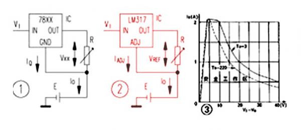

恒流充電器
對可充電電池進行恒流充電,用三端穩壓積體電路構成恒流充電電路具有元件易購、電路簡單的特點。
有些讀者在設計電路時採用78××穩壓塊。78××雖然可接成恒流電路,但恒流效果不如LM317,前者是固定輸出穩壓IC,後者是可調輸出穩壓IC,兩種晶片的售價又相近,採用LM317才是更為合理的改進。
圖1、圖2分別是用78××和 LM317構成的恒流充電電路,兩種電路構成形式一致。對於圖1的電路,輸出電流Io=Vxx�R+IQ,式中Vxx是標稱輸出電壓,IQ是從GND端流 出的電流,通常IQ≤5mA。當VI、Vxx及環境溫度變化時,IQ的變化較大,被充電電池電壓變化也會引起IQ的變化。
IQ是Io的一部分,要流過電 池,IQ的值與Io相比不可忽略,因而這種電路的恒流效果比較差。
對於圖2的電路,輸出電流Io=VREF�R+IADJ,式中VREF是基準電壓,為 1.25V,IADJ是從調整端ADJ流出的電流,通常IADJ
≤50μA。雖然IADJ也隨VI及環境條件的變化而變化,且也是Io的一部分,但由於 IADJ僅為78××的IQ的1%,與Io相比,IQ可以忽略。可見LM317的恒流效果較好。
78××與LM317內部均有限流、過熱保護功能,後者還有安全工作區保護功能。78××不允許GND端懸空,否則器件極易損壞。LM317即使ADJ端懸空,各種保護功能仍然有效。
LM317 採用T0-3金屬氣密封裝的耗散功率為20W,採用TO-220塑封結構的耗散功率為15W,負載電流均可達1.5A,使用時需配適當面積的散熱器。
由於LM317的VREF=1.25V,其最小壓差為3V,因此輸入電壓VI達4.25V就能正常工作。但應注意輸出電流Io調得較大時,輸入電壓VI的範圍 將減小,超出範圍會進入安全保護區工作狀態,使用時可從圖3的安全工作區保護曲線上查明輸入—輸出壓差(VI-Vo)的範圍。

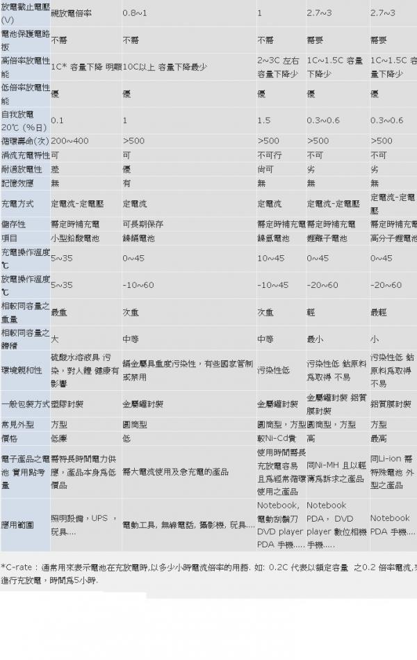

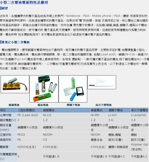

二次電池簡單的比較
 樓主| 發表於 5-9-2007 13:35:17 | 顯示全部樓層
二次電池簡單的比較
