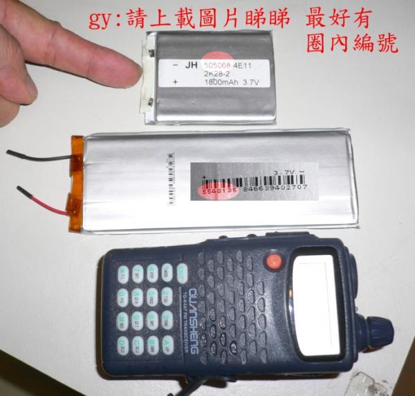

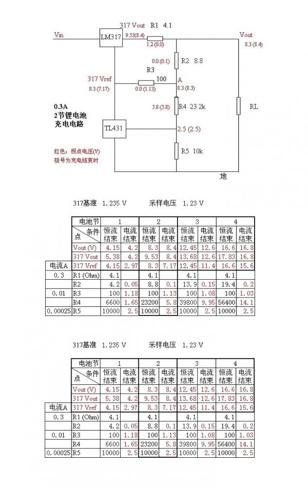

簡單可靠的鋰電池充電方案
電路很簡單,元件很容易廉價獲得,適用範圍很寬,可以適應1節-4節串連電壓,充電電流可以通過元件參數選擇,充電特性也比較理想,原理如下:
由LM317和R1、R2、R3組成一個典型的恒流電路(431暫時認為斷開R4比較大可以先不看)。當電壓不太高時保持恒定的充電電流。以兩節電池充電 為例,理想狀態下,充電電流應該是電壓達到8.3V前一直保持恒定。當A點電壓達到拐點值8.3V時,經過R4、R5分壓,TL431開始導通,並把 LM317的基準點電壓從8.3V逐漸拉下。所謂拐點就是指電流開始下降的那點。直到電壓達到8.4V的0電流點,A點仍然保持這個8.3V電壓, LM317的輸出Vout下降到8.4V,其調整端下降到7.17V。
電池電壓為8.3V時(拐點)各點的電壓都標在圖上,充電截止(8.4V)的各點電壓以括弧形式也標在後邊。
上傳的圖像
file:///C:/DOCUME%7E1/GY/LOCALS%7E1/Temp/msohtml1/01/clip_image001.jpg
元件選擇
LM317,三端可調串連穩壓塊,選塑封的,LM317T,常用。根據電流不同,應選用相應的散熱片。
TL431,三端可調並聯穩壓塊,與一個小三極管外形一樣,常用。
RL就是外接被充電池。
電流採樣電阻R1,計算方法是R1 = 1.23 / 充電電流。例如,若充電電流為0.3A,則電阻應該選擇4.1歐。這個電阻一般要選擇功率大一些的,比如1A就應該是2W的。
可調電阻R4可以選擇那種籃色的精密多圈,取比額定值大一些的,比如23.2k的就可以選擇25K的多圈。若嫌多圈太貴或難找,也可以用一個固定電阻串連一個普通可調電阻。例如23.2k的就可以選擇22k固定加一個2.2k-3.9k可調節的,以便進行精細調節。
電阻R2的要求不是很高,可以採用串並聯的方法得到。比如8.8歐可以選擇10歐並聯75歐(或並50歐-91歐)
若電路設計為適應不同的電壓,比如可以轉換完成2節、3節、4節電池的充電,那就應該分別選擇可調電阻,並找一個2刀3擲波段開關,用來切換兩個可調電阻。
若要求充電電流也可以變化,自然也可以使用波段開關來轉換。
上傳的圖像
file:///C:/DOCUME%7E1/GY/LOCALS%7E1/Temp/msohtml1/01/clip_image002.jpg
元件選擇
RL就是外接被充電池。
上傳的圖像
剛才試驗了一下,為了省事,直接仿照電路圖搭焊,也算直觀,經過測量,一切均為預期,試驗成功。
這個電路的特點是:
簡單容易做,充電特性很理想。
試驗電路中,我的電阻選擇:
R1:3.9歐,1W
R2:8.7歐(10歐並68歐)
R3:100歐
R4:20k+5k可調
R5:10k
實際測量恒流電流為0.32A

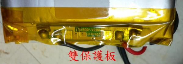

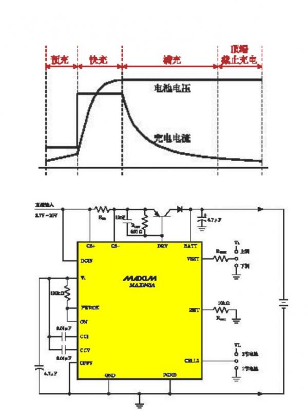

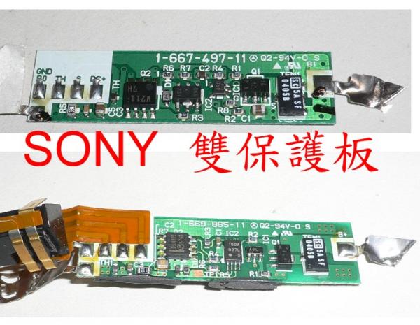

MAX846A的鋰離子電池充電器
引言
  可擕式電子產品的迅猛發展促進了電池技術的更新換代,其中鋰離子電池以高能量密度、高內阻、高電池電壓、高迴圈次數、低自放電率等特性脫穎而出,迅速地成為市場的主流。
   雖然鋰離子電池有以上種種優點和良好的市場前景,但它對充電電路的要求比較高,在使用過程中要避免出現過充電和過放電的現象。鋰離子電池的充電過程如圖 1所示,在一個充電週期內,鋰電池在充電開始之前需要檢測電池的電壓和溫度,判斷是否可充電,如果電池電壓或溫度超出允許範圍,則禁止充電。每節電池的允 許充電電壓為2.5∼4.2V,溫度為2.5∼50℃。在電池處於深放電的情況下,必須要求充電器具有預充過程,使電池滿足快速充電的條件,然後根據電池 廠商推薦的快速充電速度對電池進行恒流充電,電池電壓緩慢上升;一旦電池電壓達到所設定的終止電壓(一般為4.1V或4.2V),恒流充電終止,充電電流 快速衰減,充電進入滿充過程;在滿充過程中,充電電流逐漸衰減,直到滿充時間超時,轉入頂端截止充電;頂端截止充電時,充電器以極小的充電電流為電池補充 能量;頂端截止充電一段時間後,關閉充電。
MAX846A介紹
  MAXIM公司的MAX846A是一種低成本、多功能的電池充電控制器,採用16腳的QSOP封裝,可為鋰電池、鎳氫、鎳鎘電池進行充電。MAX846A的引腳排列見圖2,主要引腳功能如下。
  DCIN:外部直流電源輸入端,3.7∼20V。
  VL:3.3V、20mA、1%線性調節器輸出端。
  CCI:電流調節環補償端。
  CCV:電壓調節環補償端。
  VSET:懸浮電壓參考調整輸入端。
  ISET:電流設置輸入及監控端。
  OFFV:電壓調節環禁止端。
  CELL2:編程充電電源數目端。
  BATT:電池輸入端。
  CS+:電流源放大器高壓輸入端。
  CS-:電流源放大器低壓輸入端。
  DRV:外接三極管基準/門控輸出端。
MAX846A的結構
  MAX846A由3.3V高精度、低壓差線性穩壓電源,高精度電壓基準和電壓/電流調節器三部分構成。
  線性穩壓電源的輸出電壓VL是基準電壓的2倍,可為外部負載提供20mA的電流,並具有短路保護功能,PWROK(Power-OK)為微控制器提供重定信號並抑制充電電流。
  高精度電壓基準源可為鋰離子電池提供精確的浮充電壓,它與一個精度為2%的20kΩ電阻相連接,使浮充電壓可通過一外部電阻設置。應具有1%的精度,因為它直接影響浮充電壓的精度,而浮充電壓的精度對鋰離子電池的壽命及容量起決定作用。
   電壓/電流調節器由高精度衰減器、電壓環路、電流環路、電流檢測放大器組成。衰減器可通過引腳設置使電壓穩定為一節鋰電池電壓或兩節鋰電池電壓(對應電 壓為4.2V或8.4V)。電流檢測放大器檢測電池的高端電流,它實際上是一個跨導放大器,可將外部限流電阻RCS上的電壓轉換成電流,並將此電流作用於 外部負載電阻RISET,通過改變RCS與RISET可以調節充電電流,也可通過改變RISET的低端電壓或增大/減小ISET端的電流進行調整。電壓和 電流環路分別由連接在CCV和CCI端的外部電容進行補償校正,兩個環路的輸出通過邏輯“或”後,驅動一隻漏極開路的內置N溝道MOS場效應管構成的有源 負載,外部P溝道MOS場效應管或PNP電晶體調整元件連同其他元件構成完整的回路。
鋰離子電池充電器
  MAX846A最典型的應用就是作為一個獨立的限壓電流源為鋰離子電池充電,因為其內部有一個精度為0.5%的基準源,可以保證鋰離子電池充電電壓精度的要求。獨立的電壓、電流調節回路控制外部PNP電晶體(或P溝道MOSFET),簡化了充電器的設計。
  圖3所示電路為MAX846A鋰離子電池充電器,週邊元件及引腳按以下方式設置。
  ● 設置電池節數:CELL2接地為一節電池充電,CELL2接地為兩節電池充電。
  ● 設置浮充電壓:若VSET懸空,浮充電壓為每節電池4.2V;在VSET與地之間接入一精度為1%的電阻,可調低浮充電壓。設所需的浮充電壓為VF,調整電阻按下式選擇:
  式中VX=GND或VL。圖3中,RISET=400kΩ,與內部20kΩ電阻構成分壓器,可調節範圍為±5%。
  ● 電流調節環路將ISET端的電壓保持在1.65V,選擇電阻以滿足電流檢測放大器輸入端所需要的回饋電壓。RCS與RISET按下式選擇,VCS推薦值為165mV。
  RCS = VCS/IBATT (kΩ) (2)
  RISET = 1.65/VCS (kΩ) (3)
  ● 電池電壓設置完成前應將ON與PWROK連接起來,防止漏電。
  ● 為降低外部電晶體功耗,應盡可能降低電源電壓,或引入反饋回路,使電源電壓跟隨電池電壓變化。
穩定性討論
  電壓環路、電流環路的主極點可由連接在電容補償端 (CCV、CCI)的補償電容設置。電池阻抗為250kΩ時,電流環路的直流增益約為50dB,電壓環路的直流增益約為33dB。CCI輸出電阻 (50kΩ)和CCI端的電容決定了電流環路的主極點,圖3電路中的推薦值為0.01μF,主極點值為300Hz。外部PNP管產生高頻極點,該極點值通 常為幾百千赫,隨PNP管型號的不同而不同,為避免因高阻基極驅動而引起自激,在PNP管的基極與發射極之間連接一隻10nF的電容。
  同樣,CCV輸出電阻(150kΩ)及CCV端的電容決定了電壓環路的主極點,圖3電路的推薦值為0.01μF,主極點值為200Hz。
  電池阻抗直接影響電壓環路的直流及高頻增益,直流增益與電池內阻成正比,電池的交流阻抗及其連接電路引入的高頻零點將直接影響高頻性能,在靠近電池處並聯一隻4.7μF的電容,可降低其對阻抗的影響。
結束語
  本文介紹了一種採用MAX846A充電控制晶片設計的簡單實用的鋰離子電池充電器,最後對電路的特性及充電參數的設置進行了分析。
參考文獻
1 MAXIM積體電路手冊. 1998
2 MAXIM. Datasheet: Stand-Alone. Switch-Mode Li+ Battery Charger. 2001
