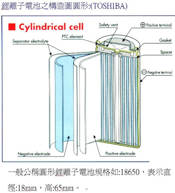

  鋰離子電池的主要構成
(1)電池蓋
(2)正
極----活性物質為氧化鈷鋰
(3)隔
膜----一種特殊的複合膜
(4)負
極----活性物質為碳
(5)有機電解液
(6)電池殼
