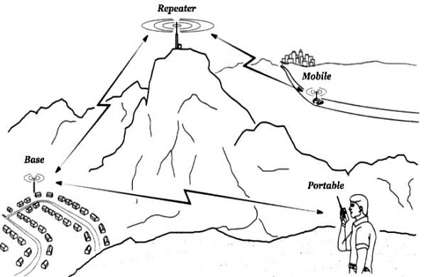

前言
Pic 01
    由 70 年代初期到 80 年代中期的十多年間,是香港 VHF/UHF 電信事業飛躍發展的黃金時期,尤其是中小型企業單位,更是人才與錢財大豐收的年代。在電信事業中,移動通信和無線電尋呼的發展最為蓬勃,筆者有幸 (也可能是不幸 )!適逢其會,在自願或被迫的情況,多多少少掌握了一些無線電通信的硬體技術。
