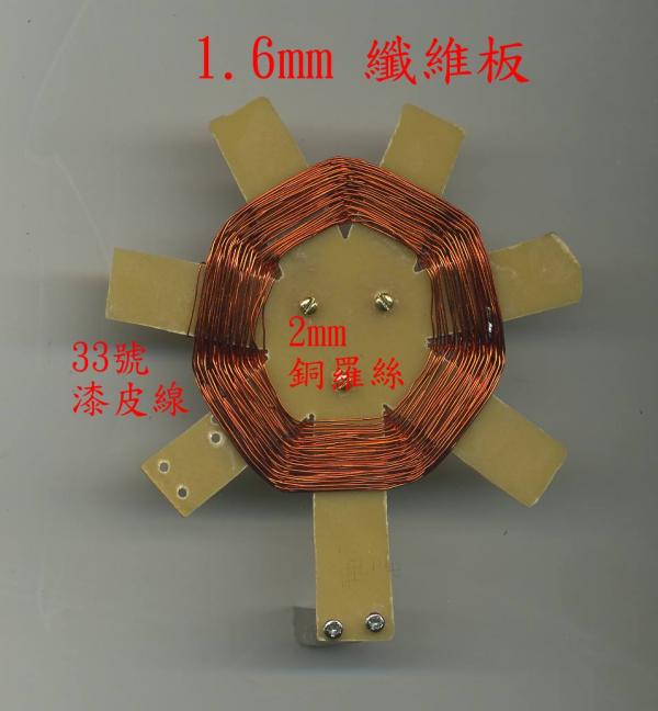

花籃線圈是最容易做得
高Q值 AM 天線線圈
 樓主| 發表於 7-3-2009 00:34:36 | 顯示全部樓層
因為不適合大規模生產
所以沒有成品賣 一定要DIY

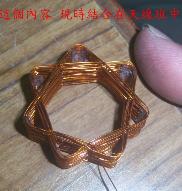

另一種繞制法

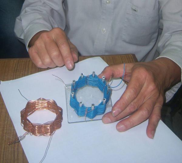

 樓主| 發表於 21-5-2009 01:30:12 | 顯示全部樓層
另一種繞制法
 樓主| 發表於 13-3-2010 23:23:03 | 顯示全部樓層
這個內容 現時結合在天線班中
