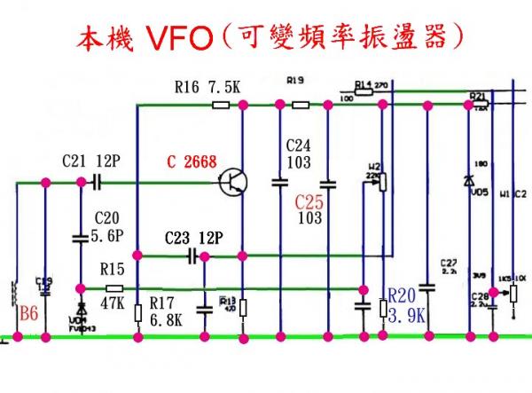

 樓主| 發表於 18-7-2007 09:44:28 | 顯示全部樓層
2米波段144兆 AM 無線電測向機 制作 ( VR2首創 )

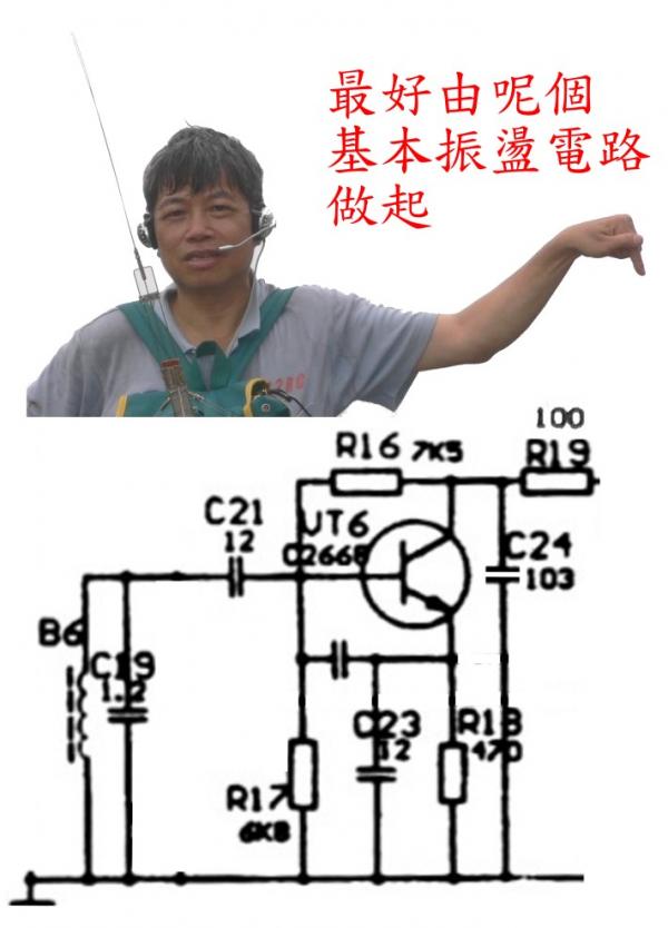

 樓主| 發表於 18-7-2007 10:21:19 | 顯示全部樓層

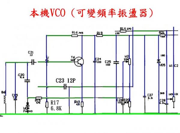

 樓主| 發表於 18-7-2007 14:09:35 | 顯示全部樓層

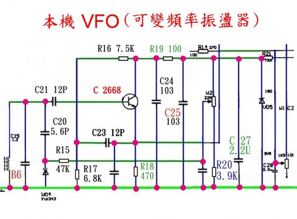

 樓主| 發表於 18-7-2007 14:54:38 | 顯示全部樓層
 樓主| 發表於 20-7-2007 00:04:04 | 顯示全部樓層

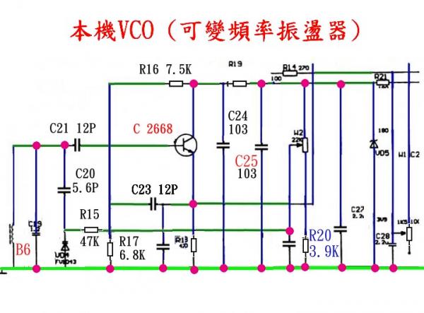

 樓主| 發表於 21-7-2007 01:03:03 | 顯示全部樓層
