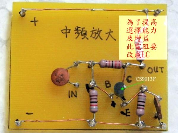

2米波段144兆 AM 無線電測向機 制作 ( VR2首創 )
發表於 7-7-2007 11:10:12 | 顯示全部樓層

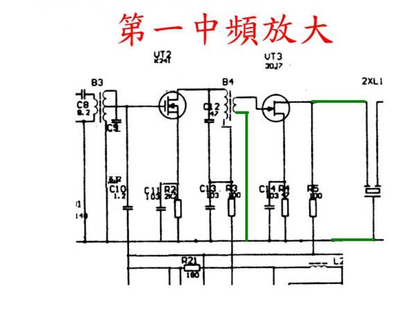

中頻放大習作
[ 本帖最後由 VR2UIO 於 7-7-2007 11:20 AM 編輯 ]

LC 串並聯諧振電路的特性
一.串聯諧振電路:當外來頻率加於一串聯諧振電路時,它有以下特性:
1.當外加頻率等於其諧振頻率時其電路阻抗呈純電阻性,且有最少值,它這個特性在實際應用中叫做陷波器.
2.當外加頻率高於其諧振頻率時,電路阻抗呈感性,相當於一個電感線圈.
3.當外加頻率低於其諧振頻率時,這時電路呈容性,相當於一個電容.
二.並聯諧振電路:當外來頻率加于一並聯諧振電路時,它有以下特性:
1.當外加頻率等於其諧振頻率時其電路阻抗呈純電阻性,且有最大值,它這個特性在實際應用中叫做選頻電路.
2.當外加頻率高於其諧振頻率時,電路阻抗呈容性,相當於一個電容.
3.當外加頻率低於其諧振頻率時,這時電路呈感性,相當於一個電感線圈.
所以當串聯或並聯諧振電路不是調節在信號頻率點時,信號通過它將會產生相移.(即相位失真)

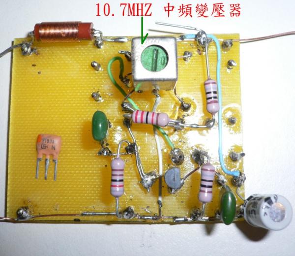

 樓主| 發表於 9-7-2007 01:00:14 | 顯示全部樓層

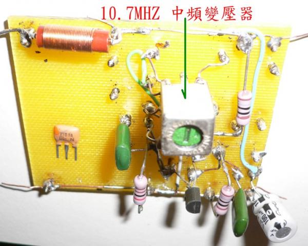

 樓主| 發表於 9-7-2007 18:42:57 | 顯示全部樓層

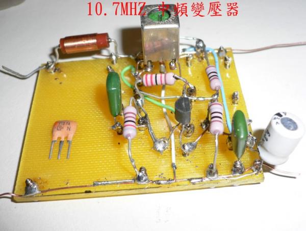

 樓主| 發表於 10-7-2007 00:12:21 | 顯示全部樓層

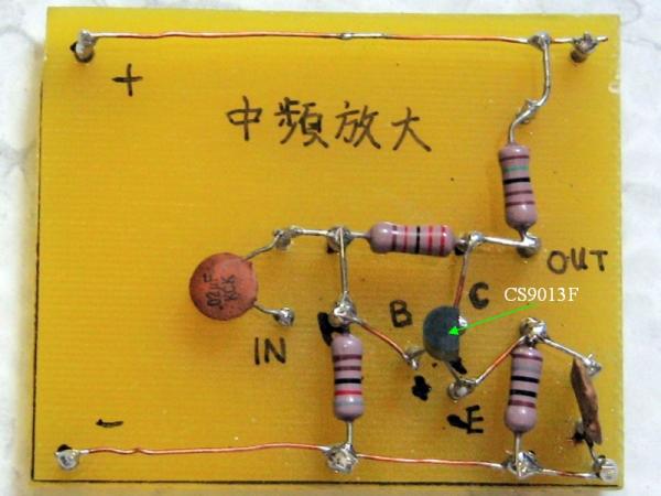

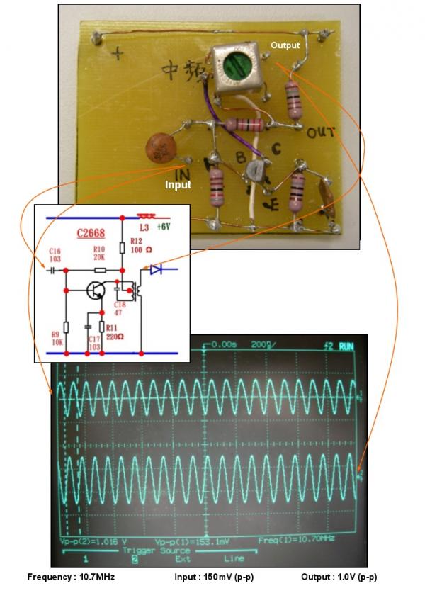

發表於 17-7-2007 16:43:05 | 顯示全部樓層
中頻放大習作
[ 本帖最後由 VR2UIO 於 17-7-2007 04:53 PM 編輯 ]
