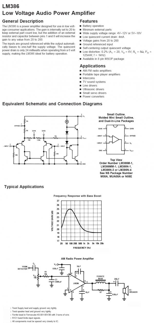

LM386 低電壓音頻功率放大器
PDF File : LM386.pdf (264.42 KB, 下載次數: 2923)
