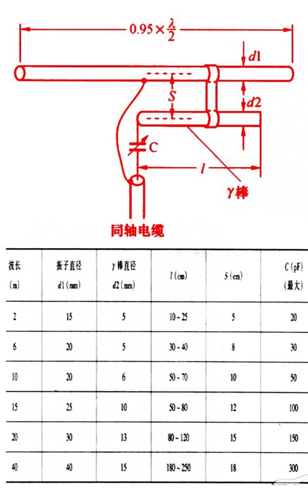

什麼是伽瑪(γ)匹配
什麼是伽瑪(γ)匹配
這實際上是T形匹配的半邊,適合與50Ω同軸電纜連線,是一種很方便的匹配方式。其中d1>d2的比值越大,間距S越寬,γ棒長度ι越長,則輸入阻抗就越高。
  伽瑪匹配的調整過程如下:
ヾ
將可變電容短路;
ゝ
在饋電點串入一隻駐波表(駐波表要儘量靠近天線);
ゞ
由發射機輸入信號,並且將頻率由低向高變化,同時觀察駐波情況;
々
駐波最低處即為天線實際諧振點,如果不符合要求,可以改變天線振子的長度;
ぁ
恢復可變電容,在發射機送入和天線諧振頻率一致的信號時,調整可邊電容使駐波最小,此時駐波可能還是超過1.5;
あ
將伽瑪棒和振子間的短路線在幾釐米範圍內移動,然後重複上一步調整,使駐波接近1。
  伽瑪匹配連接方法如圖

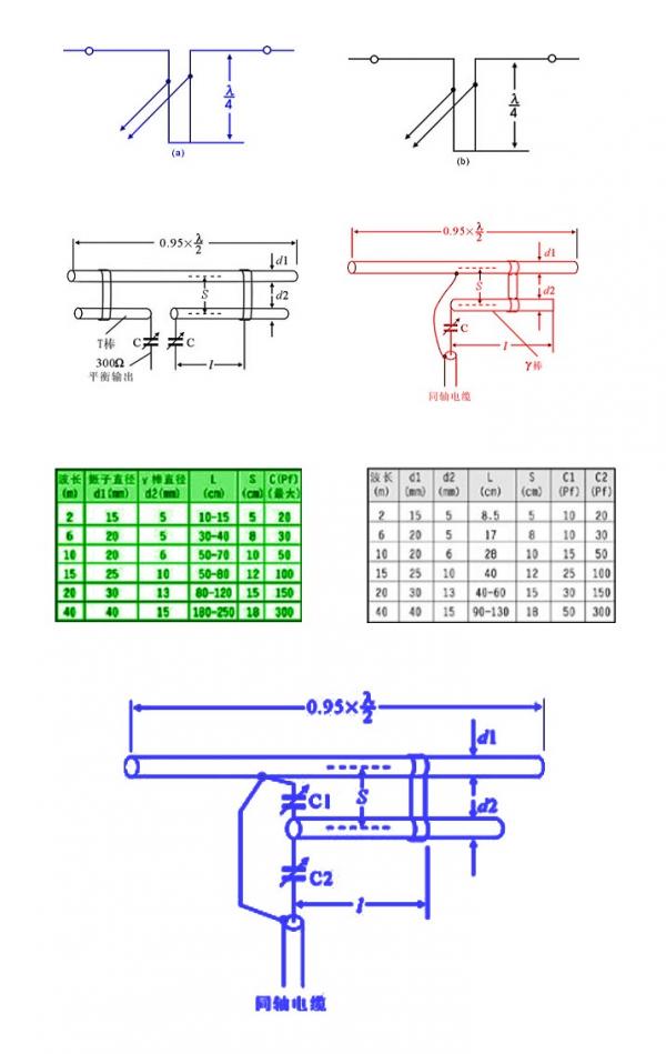

天線間的匹配
天線間的匹配
在實際的通信中,發信機和天線總是相隔一定的距離,需要用傳輸線連接。對於傳輸線來說,它的終端負載就是天線。不同形式的天線具有不同的阻抗,怎樣才能匹配呢?請看下面的一些實例。
1、1/4波長的天線匹配與偶極天線的連接
圖一是利用1/4波長短線進行匹配的兩種接法。它們的最佳連接點要通過試驗確定。
file:///C:/DOCUME%7E1/GY/LOCALS%7E1/Temp/msohtml1/01/clip_image001.jpg
file:///C:/DOCUME%7E1/GY/LOCALS%7E1/Temp/msohtml1/01/clip_image002.jpg
2、T型匹配
T 型匹配是半波折合振子天線的變形,當振子直徑d1和T棒直徑d2相等時,天線輸入阻抗是1/2波長偶極天線的4倍。當d1>d2時,阻抗更高。天線振子和T棒的間距小,阻抗增高。單根T棒的長度L在1/8波長以內,越長阻抗越高。所加的兩隻可變電容是為了抵消增加了T棒後帶來的附加電感,具體容量需 經過調試確定。T形匹配也適於連接平行電纜。T型匹配及其尺寸如圖二。
file:///C:/DOCUME%7E1/GY/LOCALS%7E1/Temp/msohtml1/01/clip_image003.jpg
3、伽瑪(γ)匹配
這實際上就是T型匹配的半邊,適合與50Ω同軸電纜連線,是一種很方便的匹配方式。其中d1>d2的比值越大,間距S越寬,γ棒長度L越長,則輸入阻抗就越高。伽瑪匹配的調整過程如下:
(1)將可變電容短路;
(2)在饋電串入一隻駐波表(駐波表要儘量靠近天線);
(3)由發射機輸入信號,並且將頻率由低到高變化,同事觀察駐波表情況;
(4)駐波表最低處即為天線實際諧振點,如果不符合要求,可以改變天線振子的長度;
(5)恢復可變電容,在發射機送入和天線諧振頻率一致的信號時,調整可變電容使駐波最小,此時駐波可能還是超過1.5;
(6)將伽瑪棒和振子間的短路現在幾釐米範圍內移動,然後重複上一步調整,使駐波接近1。
伽瑪匹配連接方法如圖三
file:///C:/DOCUME%7E1/GY/LOCALS%7E1/Temp/msohtml1/01/clip_image004.jpg
伽瑪匹配工作在不同波段時各部分資料如下表所示
file:///C:/DOCUME%7E1/GY/LOCALS%7E1/Temp/msohtml1/01/clip_image006.jpg
4、歐米迦(Ω)匹配
這種匹配方法和伽瑪匹配很相思,調整方法也相同,改變C1相當於改變短路線的位置。其各部分資料如下表所示。
file:///C:/DOCUME%7E1/GY/LOCALS%7E1/Temp/msohtml1/01/clip_image007.jpg
可以看出這種匹配的長度只有γ匹配的一半。Ω匹配的連接方法如圖四
file:///C:/DOCUME%7E1/GY/LOCALS%7E1/Temp/msohtml1/01/clip_image008.jpg
