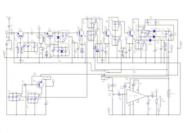

二.電路圖:
file:///C:/DOCUME%7E1/GY/LOCALS%7E1/Temp/msohtml1/01/clip_image001.gif
三.原理說明:
file:///C:/DOCUME%7E1/GY/LOCALS%7E1/Temp/msohtml1/01/clip_image002.gif
本電路為超外差式接收機,即本地振盪頻率高於外來接收頻率一個中頻。當接收某一頻率時,於本地振盪頻率差頻,經中頻放大再做檢波及濾波後,將聲頻放大以推動功率放大電路,使聲頻輸出。接收FM88 -108MHz頻率時,經Q1基極接地式射頻放大電路放大後,於Q2本地振盪及混波產生差頻10.7MHz,由T1交連10.7MHz之中頻至Q3、 T2、Q4、T3及Q5之中頻放大電路放大後,由T4、T5及D4、D5組成之頻率鑑別電路,將FM信號予以解調為音頻信號,交連至VR1音量控制器調節 信號振幅之大小,送入由IC1組成之音頻放大電路放大後,推動SP揚聲器輸出聲頻信號。 L3V、C1、TC1及C6組成射頻諧振電路,L5、VC2、TC2及C12組成本地振幅諧振電路,R3及D2為阻尼電路,D1及D3為波幅限制器,L1 為天線補償,而L2為射頻抗流圈,L4、C8組成中頻陷波電路。 接收AM時,信號饋至ANT線圈及VC3、TC3及C28射頻諧振電路,將535KHz -1650KHz信號交連至Q6射頻放大電路與T9、VC4、TC4及C30組成之本地振盪及混波電路,輸出差頻455KHz中頻信號,經T6 455KHz中週變壓器交連至Q4、T7及Q5組成之中頻電路放大後,再經T8及D6檢波,由C26、R28、C27、組成LPF電路濾波後,由VR1音 量控制器交連至IC1組成之音頻放大電路放大後,將聲頻由喇叭輸出。
