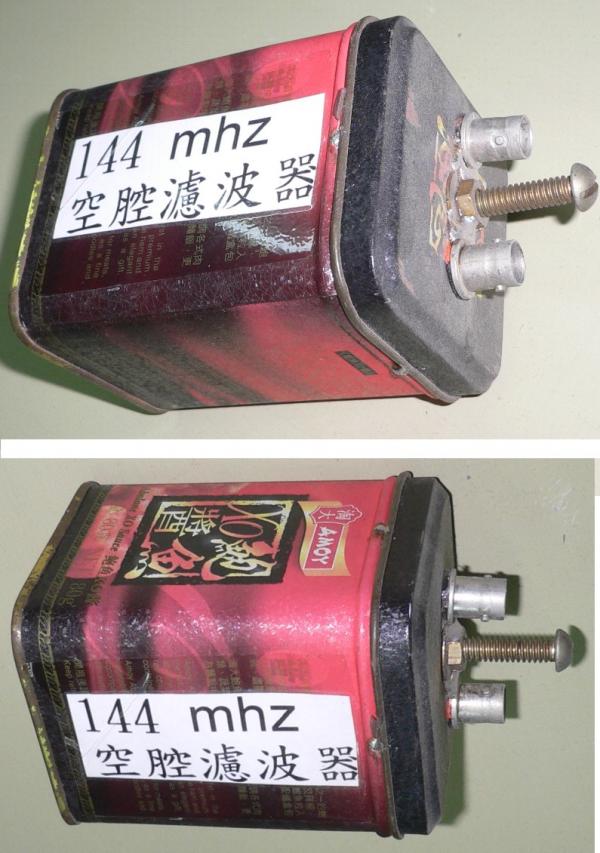

發表於 13-8-2014 14:53:33 | 顯示全部樓層
可否提供資料數據? 想做一個試下...
 樓主| 發表於 14-8-2014 10:46:00 | 顯示全部樓層
論壇上有效果更好 用阿華田的那個
有詳細資料

 樓主| 發表於 18-8-2014 00:29:02 | 顯示全部樓層
發表於 21-8-2014 09:24:06 | 顯示全部樓層
好的..資料收到了.... 找些材料試驗一下....

vr2gy, 你有沒有試驗過? 穩定度可以嗎? 如隨氣溫, 放久了, 頻率偏移問題...
 樓主| 發表於 21-8-2014 12:01:49 | 顯示全部樓層
