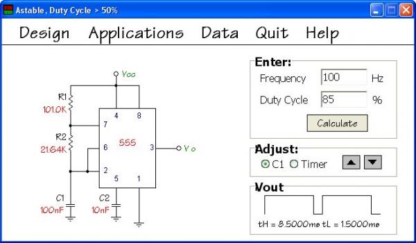

555 Timer 小程式
可計算單穩態 (Monostable) 和非穩態 (Astable) 電路上電阻及電容值。
[ 本帖最後由 VR2UIO 於 16-2-2007 04:11 PM 編輯 ]
555_Timer.zip
453.42 KB, 下載次數: 687
