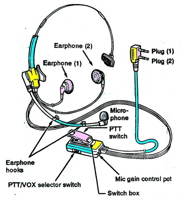

聲控發射功能可使您不必手動操作就可使用對講機。該功能必須首先由對講機啟動。要使用此功能,必須使用對講機所支援的頭戴式耳機。
    使用聲控發射功能時,必須設定vox增益水準。該設定使得對講機能識別聲音大小。如果麥克風太靈敏,周圍的雜訊會使對講機開始發射。如果麥克風不夠靈敏,講話時,麥克風不能收到您的聲音。請務必調節vox增益水準到合適的靈敏度,使發射順利進行。

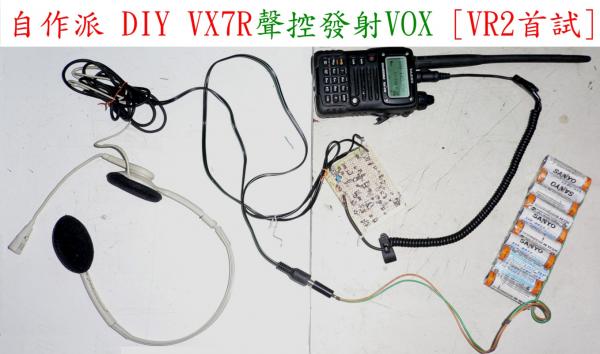

 樓主| 發表於 12-1-2007 16:50:21 | 顯示全部樓層
自作派 DIY VX7R聲控發射VOX [VR2首試]
