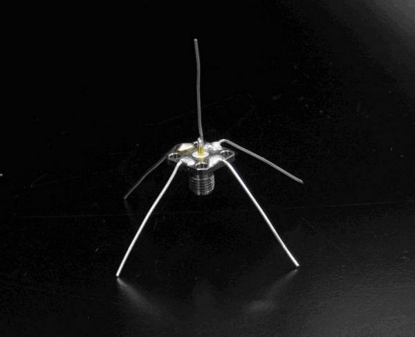

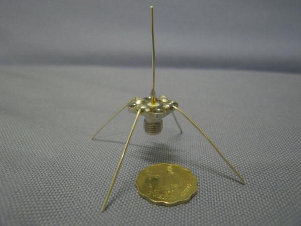

2.4GHz 天綫
1. 先用全銀綫做天綫,焊在SMA插座上。
2. 用網路分析儀 ( Network Analyzer ) 量,修剪芯綫長度至27~ 28 mm。
3. 再調4枝地的夾角約為90 ~ 100度。

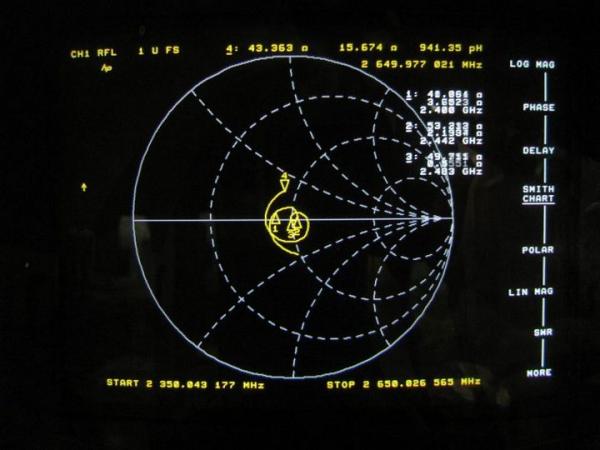

 樓主| 發表於 29-11-2006 13:05:46 | 顯示全部樓層
2.4GHz 天綫
2.4GHz天綫的史密夫圖 (Smith chart),顯示天綫特性阻抗 (Characteristic impedance)。
檢測點 1 ,頻率 = 2.400GHz ,阻抗 = 46 + j3.6 ohm。
檢測點 2 ,頻率 = 2.442GHz ,阻抗 = 53 + j2.2 ohm。
檢測點 3 ,頻率 = 2.483GHz ,阻抗 = 50 + j0.6 ohm。
阻抗接近 50 ohm,結果令人滿意。

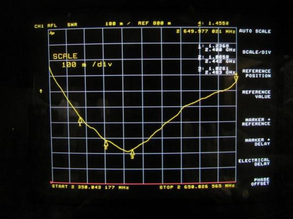

 樓主| 發表於 30-11-2006 22:33:21 | 顯示全部樓層
2.4GHz 天綫
2.4GHz 天綫駐波比(Standing Wave Ratio, SWR)
檢測點 1 ,頻率 = 2.400GHz ,駐波比 = 1 : 1.24。
檢測點 2 ,頻率 = 2.442GHz ,駐波比 = 1 : 1.09。
檢測點 3 ,頻率 = 2.483GHz ,駐波比 = 1 : 1.03。

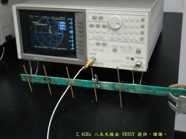

2.4GHz 天綫
自製 2.4GHz 八木天綫 ( Yagi Antenna )
 樓主| 發表於 13-12-2006 14:30:59 | 顯示全部樓層
2.4GHz 天綫
用八木天綫及頻譜分析儀 (Spectrum analyzer) 測試 2.4GHz (ISM Band) 發射器。
