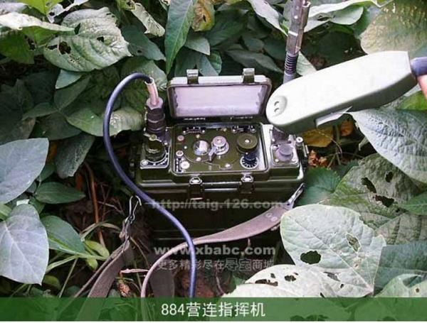

電晶體884步兵調頻電臺
電晶體884步兵調頻電臺是62式(883電臺)的改進型號,該機小巧輕便,適用於步兵分隊的連排一級單位在各種情況下使用。
該機在70年代初期定型後,在湖北/安徽/吉林三地共同生產,所以裝備數量巨大,並且有相當數量的884電臺援助了越南人民軍,所以在79年--88年的中越戰爭中,雙方的基層作戰單位都使用同一型號的戰術電臺,他們經常在電臺上展開看不見的戰線----對罵。
我國湖北/安徽/吉林都有生產884電臺,它們的區別是:吉林生產的884電臺所用的1.2米垂直天線的外環節是用鋁合金,而安徽/湖北生產的則是工程塑料件。
884調頻電臺的弊病是收到強信號機器會超載,於是生產企業對此方面加以改進,於是定型了884A步兵調頻電臺,這兩款電臺的外形一致,只是內部線路有點差異。並且884A電臺在機身上的編號前打有“A”的鋼印標誌。
該機工作頻率:45--50MHZ,連續可調,並且可以進行簡單的等幅報。重10KG。電臺工作功率:0.75W。現在大家看到的是電晶體884步兵調頻電臺的照片。
面板上的蓋板可以蓋上。天線可以隨意調節方向。天線柱前的橡皮鈕就是該機的等幅報報鍵。
電晶體884步兵調頻電臺的頻率是45--50MHZ,實際上可以達到:44--51MHZ,而劃給業餘電臺的頻段頻率為:50--54MHZ即所謂的“6米”波段,從該電臺的頻率指標上可以看出該電臺只搽了業餘電臺頻率的邊,一般業餘電臺的操作員一般會選擇在合法頻段裏的中間部分呼叫即在52-53MHZ左右。並且多數業餘無線電電臺操作員在這個米波段上使用的是調幅話/報的工作方式,而該機是調頻話工作制式,所以從電波的原理上說不沒有可能聯繫和通聯上的。只有一個可能,那就是對方也使用調頻制式的機器,並且頻率在你所在頻率上,於是你們就可以通聯了,但要注意,該電臺只有0.75W,在6米波段這個魔術波段裏,你的呼叫肯定會被同城但也有被歐洲或者其他地區的HAM接收到,(國內HAM界有HAM在這個米波段上叫通了歐洲的業餘無線電電臺。)但通聯的時間會很短。
884電臺,目前的用處是可以收聽到當地的部分頻率的調頻廣播信號和子母機的通話。
感謝BG8ACM的精彩資料
