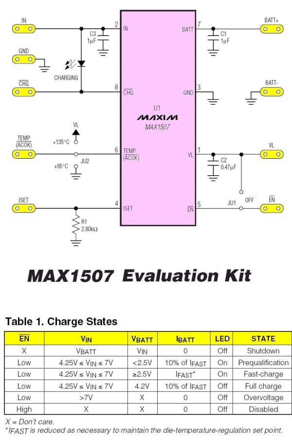

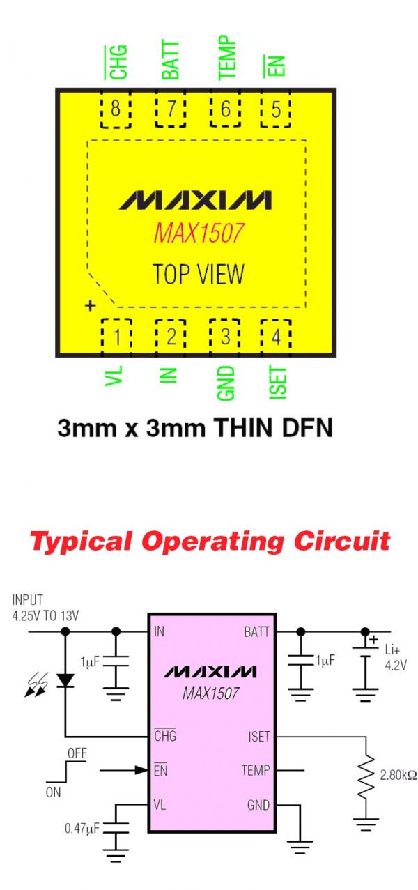

MAX1507
MAX1507是一款智能單片恒流/恒壓(CCCV)、溫度調節的線性充電器,用於單個鋰離子(Li+)電池。MAX1507集成了電流檢測電路、MOS調整管和溫度調節電路,並省去了反向阻塞肖特基二極體,為手持設備提供了更簡單、更小的充電解決方案。
MAX1507具有獨立充電器功能,控制從預充到快速充電、滿充及充滿指示等全過程。
專有的溫度調節電路限制了快速充電時或高溫環境下充電時的片芯溫度,以允許最大充電電流且不損壞IC。
MAX1507通過提供可調節的快充電流和溫度調節點大大提高了設計靈活性,其他性能包括:電池充電狀態(/CHG)指示和低電平有效的控制輸入(/EN)。
MAX1507允許+4.25V至+13V電源供電,但在輸入電壓超過+7V時,將終止充電,以避免不合格或有故障的交流適配器損壞晶片。
MAX1507工作於擴展工業級溫度範圍(-40°C至+85°C),採用緊湊的、熱增強型、8引腳、3mm x 3mm薄型DFN封裝,高度僅為0.8mm。
