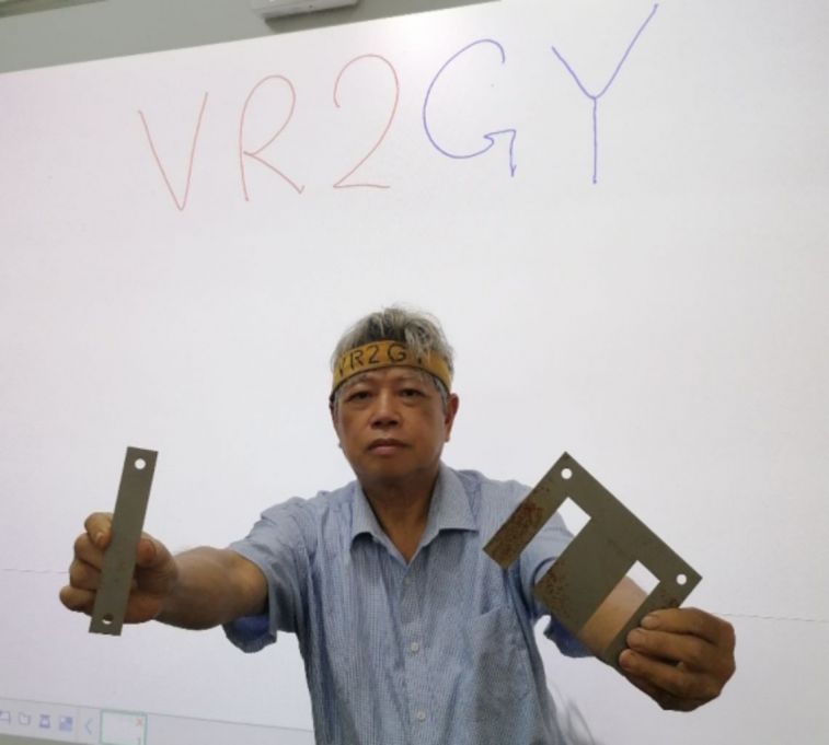

電源變壓器
發表於 11-6-2021 19:18:45 | 顯示全部樓層 |閲讀模式

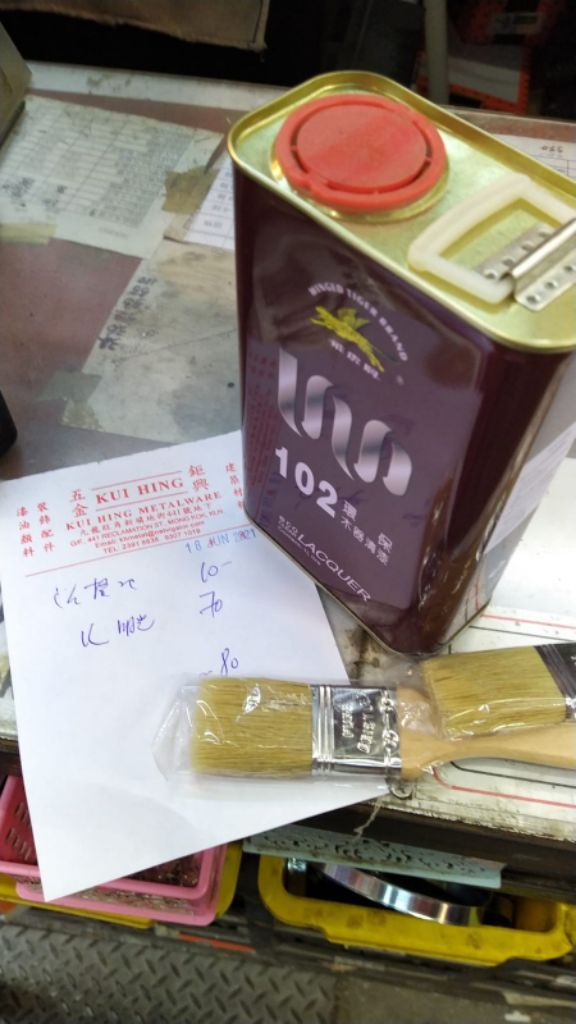

產品名稱飛虎牌環保明光凡立水
產品介紹適用於一般傢俬、竹器、小五金、木器及木船塗飾。施工容易,乾燥快速、漆膜光亮,
耐水性良好。
基 料乾性植物油及合成樹脂
顏 色透明淺琥珀色
光 澤全光
乾燥時間指觸乾 3 小時 ; 重塗  14 小時 ; 硬乾 18 小時 (乾燥時間會受氣溫、相對濕度、木
質及不同的稀釋劑等因素影響而略有不同)
固體含量51-53﹪
塗 佈 率10-12平方米/公升 (塗髹面積會受表面光滑程度及木質等因素影響而略有不同)
稀 釋 劑溶劑汽油或礦物松節水稀釋比例可根據施工方法及氣候條件而調配至合適的施工粘度。
使用方法
掃塗、轆塗或噴塗。
表面處理塗髹表面必須完全清潔及乾燥
標準包裝20公升、4公升、2公升、1公升。
安全守則易燃物品,切勿近火;存放於乾爽通風地方;施工時必須注意空氣流通。
