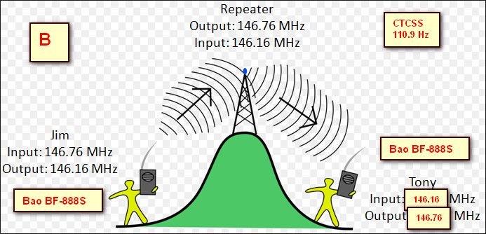

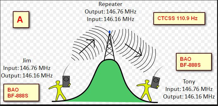

A 正常中繼站設定 (但Jim & Tony 卻不能通联)
B 互相倒轉中繼站頻率 (Jim & Tony 卻能通联)
請問原因為何?

Case B should not be possible to have QSO as Tony has the wrong frequencies for both input and output.

在  無線電  中繼站  使用上, 我地在頻道使用上, 稱呼 Uplink (簡稱 U)  & Downlink  (簡稱 D)
你的圖像晝得很好, 但表達上使人在理解上容易令其他人或是自己 混亂, 主要是不能確定你接收 & 發射時使用頻道是否正確
深信你的問題主要在頻道 或是 其中一方的 啞音頻 (CTCSS) 設定上出錯
