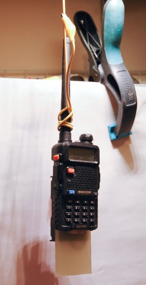

抽珍、無支節 -- 便携

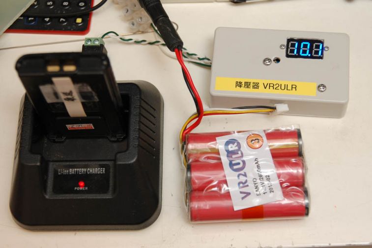

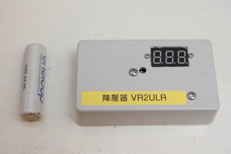

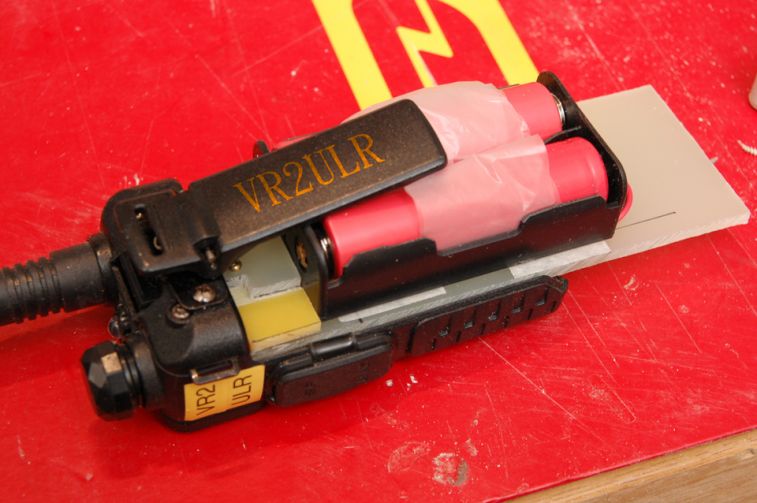

電架 DIY
18650 電池鴨街、淘寶及朋友合共有海量供應。

成功在嘗試 - 唔跳唔知身體好, 唔賭唔知時運高。
起碼無甚麼「吊吊揈」的支節 或 電線拖尾。
野外空間較小較亂、無枱椅的還境下 清爽為合。

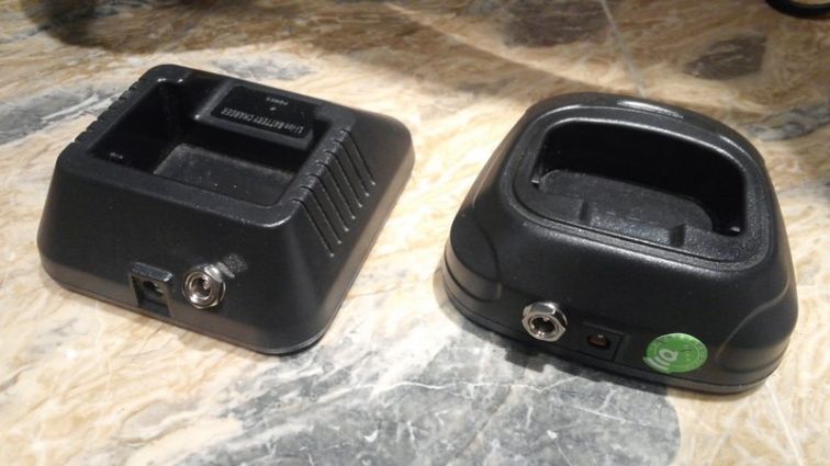

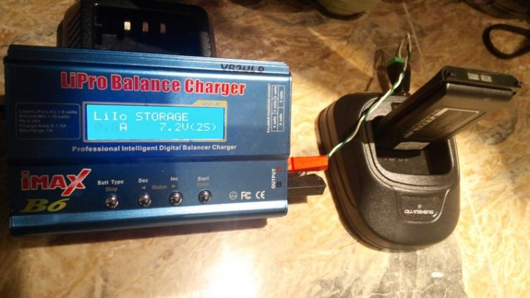

在控制電路和電池接點之間加入 DC 插座, 讓電池接上原有的線路或外置充電器。
外接充電器時插座會斷開原有電路。
