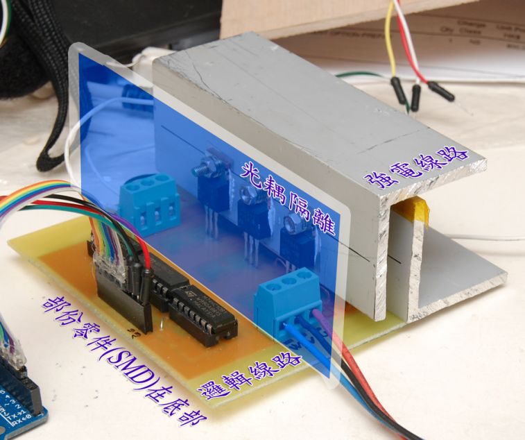

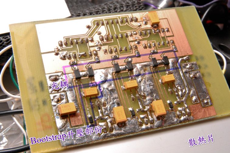

發表於 27-10-2013 00:58:19 | 顯示全部樓層 |閲讀模式
  • Arduino 為主邏輯控制級
  • DIY 驅動級連 shoot-through 保護及 PWM 訊號整合線路
  • 驅動小型模型用三相直流無刷馬達, 無 hall-effect sensor
  • 先入門做不作相位回輸的驅動邏輯
  • 下一步做相位回輸
  • 再下一步做電流回輸以作貼合馬達特性的控制
此帖將不時更新

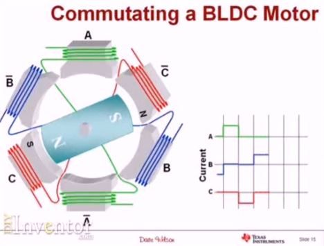

 樓主| 發表於 27-10-2013 01:12:58 | 顯示全部樓層
原理解說:
http://www.edn.com/design/sensors/4406682/Brushless-DC-Motors---Part-I--Construction-and-Operating-Principles

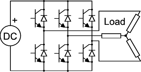

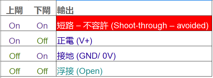

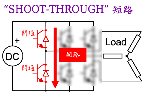

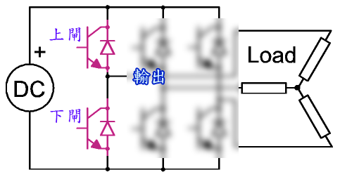

本帖最後由 VR2ULR 於 31-10-2013 02:31 編輯
「三半橋式」驅動級原理圖:
出處: http://forum.allaboutcircuits.com/showthread.php?t=17266

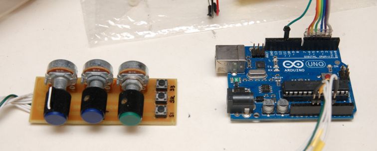

Arduino UNO 實驗板 和 DIY VR+SW 板

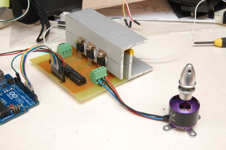

DIY 輸出級 及 小型的 sensorless 三相無刷馬達
