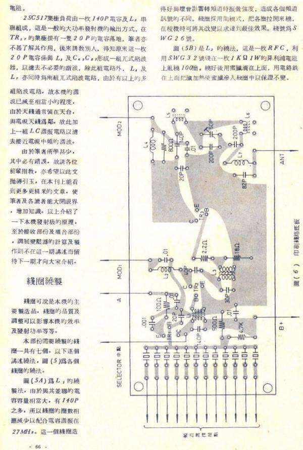

27 mhz 車機 制作 詳解
pony CB 71  是當年 極流行之車機

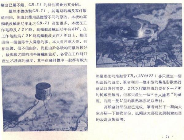

27 mhz 車機 制作 詳解
27 mhz 車機 制作 詳解

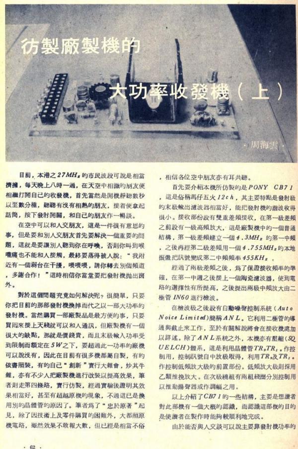

27 mhz 車機 制作 詳解
27 mhz 車機 制作 詳解

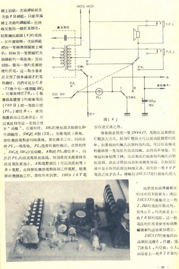

27 mhz 車機 制作 詳解
27 mhz 車機 制作 詳解

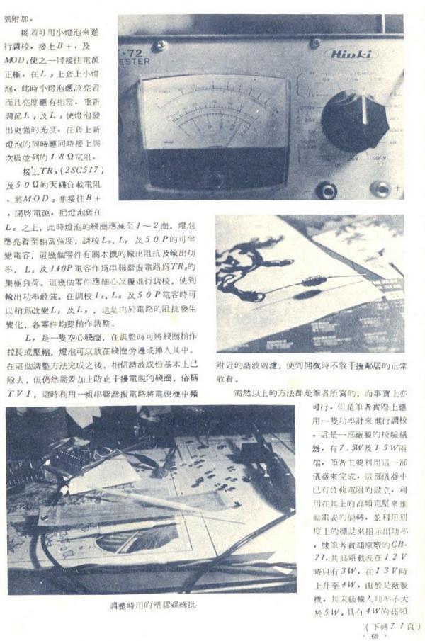

27 mhz 車機 制作 詳解
27 mhz 車機 制作 詳解

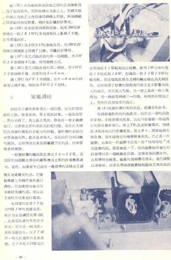

27 mhz 車機 制作 詳解
27 mhz 車機 制作 詳解
