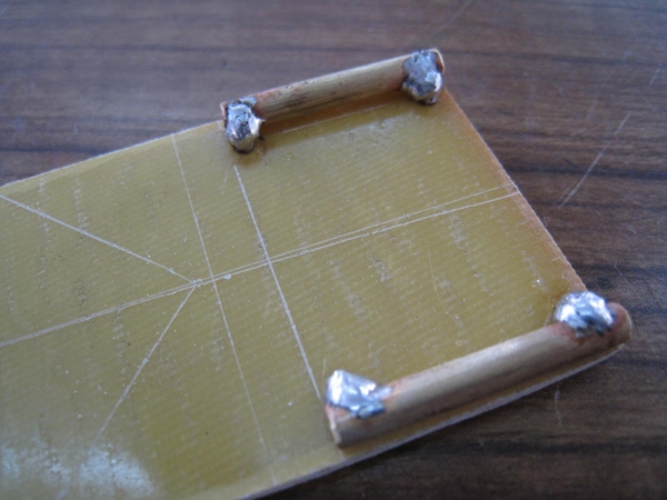

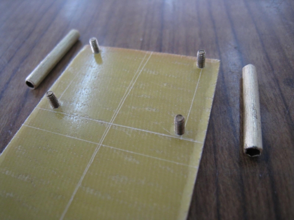

鋸兩條長度一樣的銅管

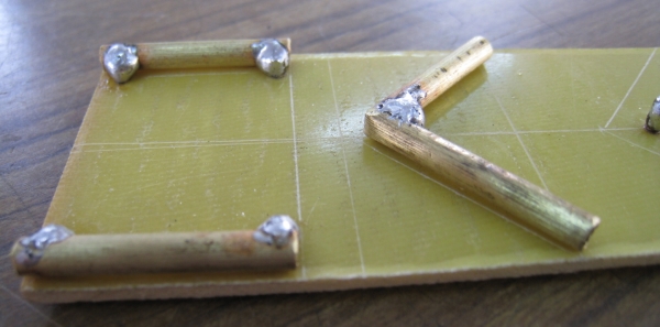

 樓主| 發表於 8-2-2011 09:04:39 | 顯示全部樓層
用錫把銅管及銅螺絲焊接
 樓主| 發表於 8-2-2011 09:05:18 | 顯示全部樓層
這是焊接後的樣子

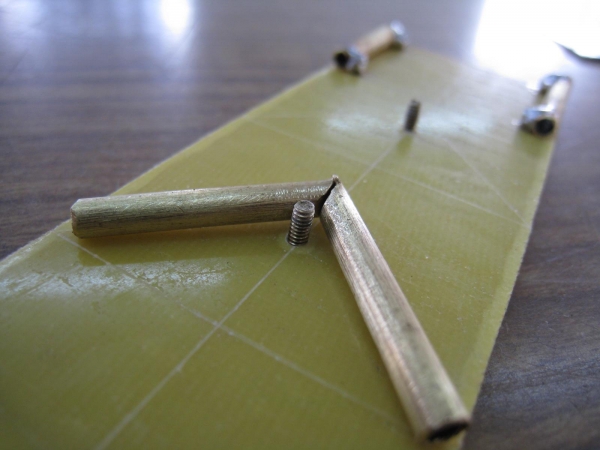

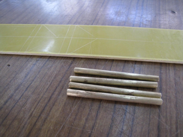

 樓主| 發表於 9-2-2011 09:08:32 | 顯示全部樓層

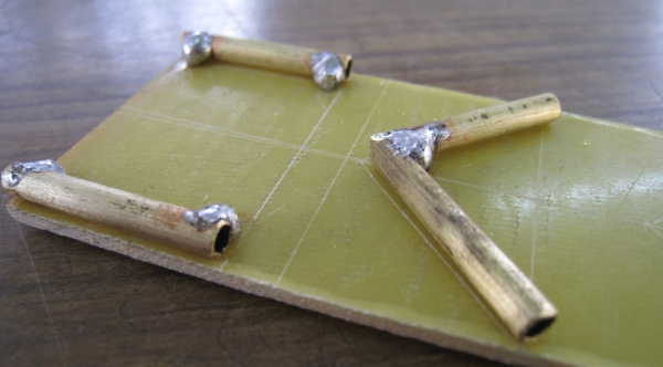

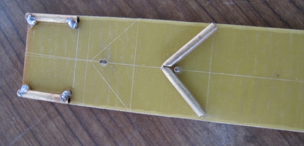

量度及鋸切四條約 5 cm 的銅管
 樓主| 發表於 10-2-2011 09:16:59 | 顯示全部樓層

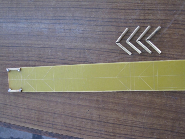

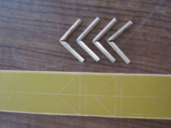

把銅管中間鋸 90'
 樓主| 發表於 10-2-2011 09:18:58 | 顯示全部樓層

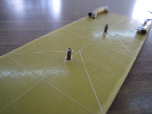

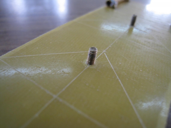

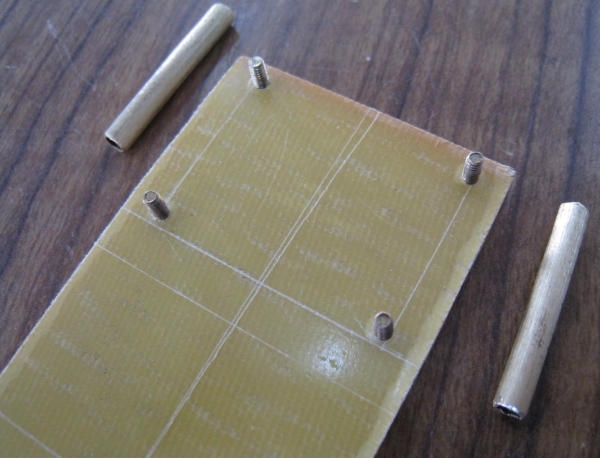

 樓主| 發表於 11-2-2011 09:12:33 | 顯示全部樓層
在 環氧樹脂 纖維板 上鑽孔 及 上銅鑼絲

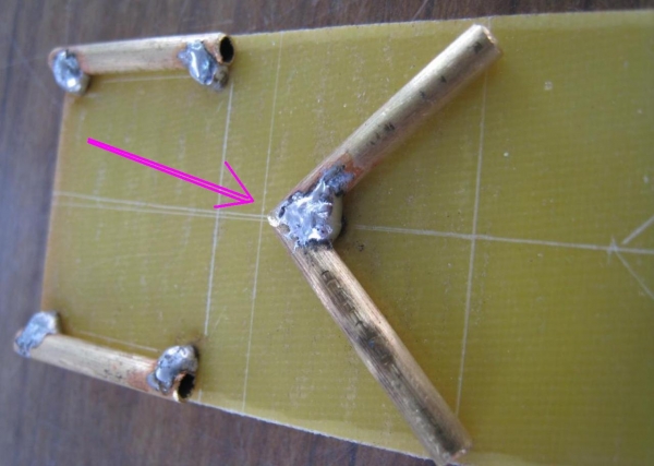

 樓主| 發表於 12-2-2011 09:19:33 | 顯示全部樓層
 樓主| 發表於 12-2-2011 09:23:09 | 顯示全部樓層

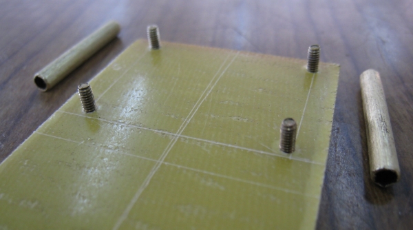

焊錫 先把中間螺絲固定
