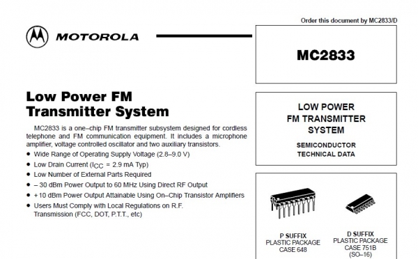

單片集成調頻發射晶片MC2833
MC2833是MOTOROLA公司推出的單片調頻發射積體電路。可構成發射極高頻率的功率放大器。
它由話筒放大器、可變電抗器、射頻振盪器、輸出 緩衝器以及兩個輔助電晶體構成。
此晶片可應用於無繩電話和FM通信設備中。
MC2833採用16腳雙列直插式封裝,其主要 參數為:
工作電壓2.8∼9V,
靜態電流2.9mA;
工作溫度-30∼+75℃;
工作頻率小於60MHz。
附加電晶體的主要參數 為:V CBO=45V,
V CEO=15V,
V EBO=6.2V,
Hfe=150,
fT=500MHz。

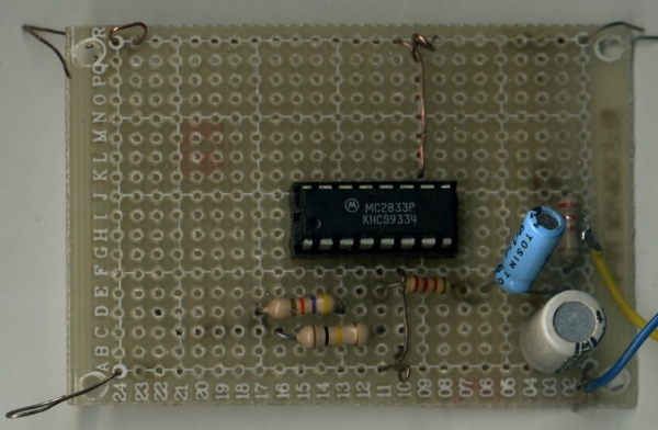

 樓主| 發表於 6-1-2011 01:14:58 | 顯示全部樓層

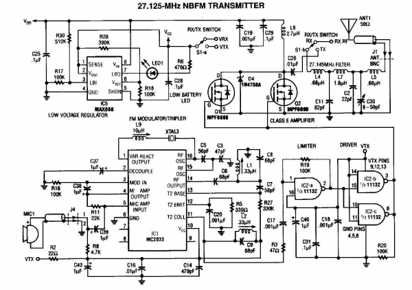

 樓主| 發表於 7-1-2011 00:38:02 | 顯示全部樓層

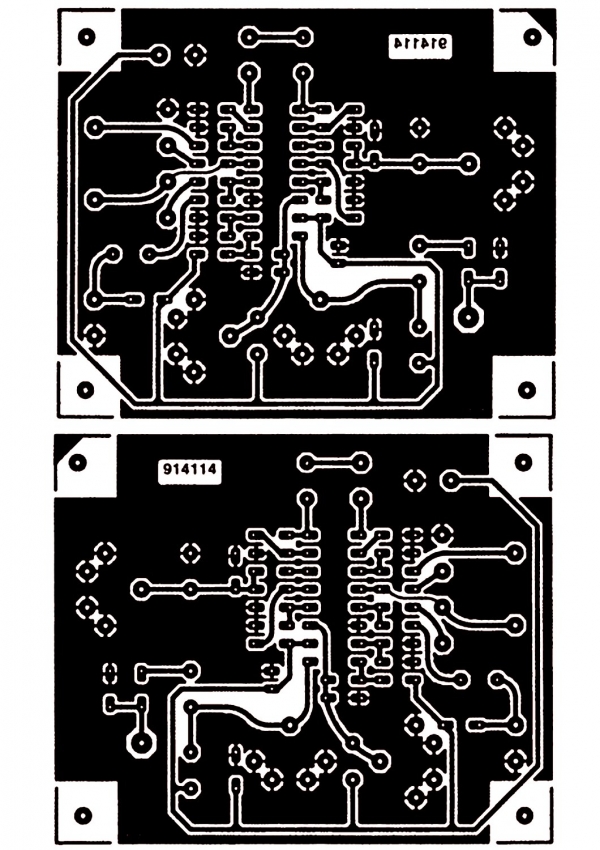

 樓主| 發表於 8-1-2011 12:16:35 | 顯示全部樓層

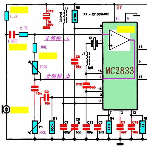

 樓主| 發表於 8-1-2011 22:59:37 | 顯示全部樓層
1. 先測試 af 部份
 樓主| 發表於 9-1-2011 00:24:17 | 顯示全部樓層
1. 先測試 af 部份
