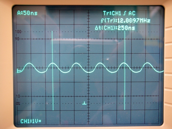

 樓主| 發表於 2-11-2010 12:02:45 | 顯示全部樓層

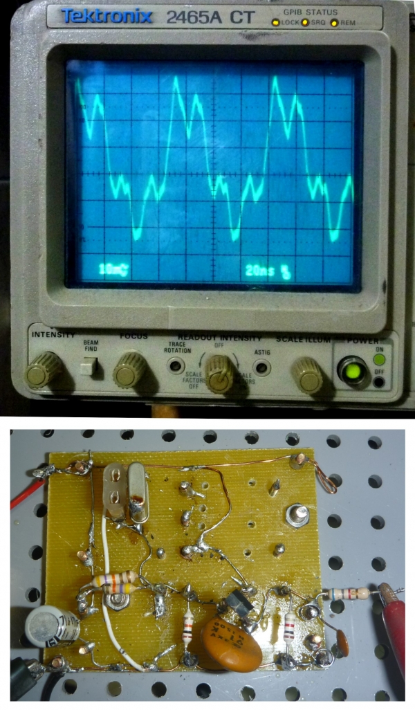

石英 晶體 振盪器

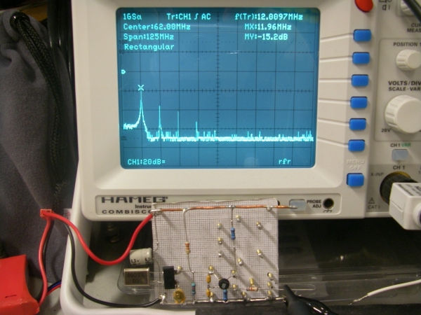

發表於 2-11-2010 17:16:37 | 顯示全部樓層
本帖最後由 VR2UIO 於 3-11-2010 10:42 AM 編輯

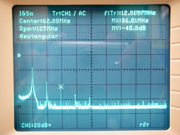

Crystal Oscillator 12MHz
Signal from emitter
發表於 3-11-2010 10:45:53 | 顯示全部樓層

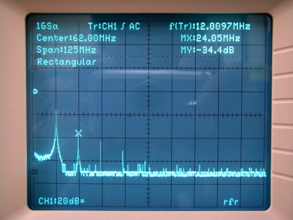

1st harmonic
2nd harmonic
3rd harmonic

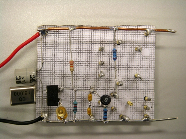

 樓主| 發表於 8-11-2010 14:33:01 | 顯示全部樓層
xtal

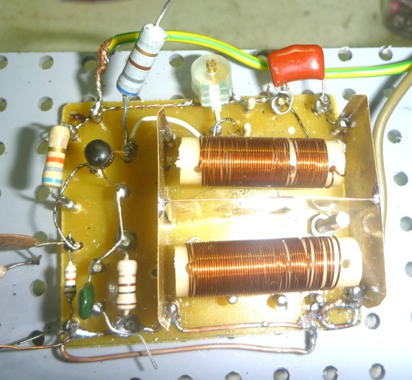

 樓主| 發表於 11-11-2010 00:41:12 | 顯示全部樓層
 樓主| 發表於 12-11-2010 00:01:17 | 顯示全部樓層
