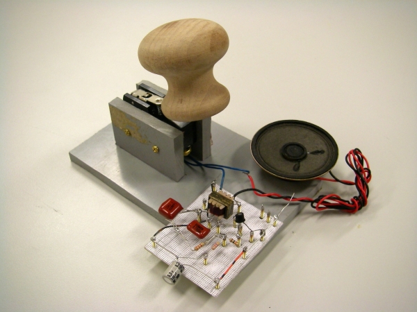

DIY 14兆 電報發射機(用易購零件)-- 0.1W 功率輸出
發表於 7-10-2010 02:26:42 | 顯示全部樓層 |閲讀模式

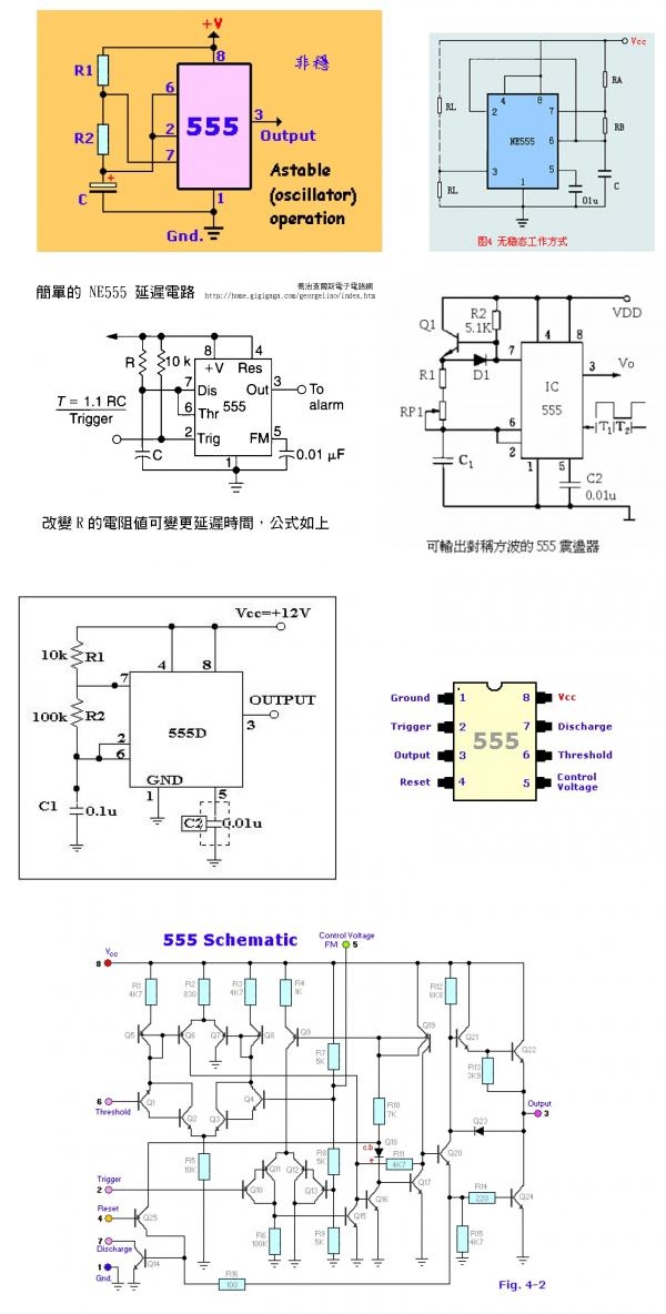

555 的側音 產生器

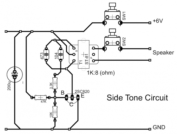

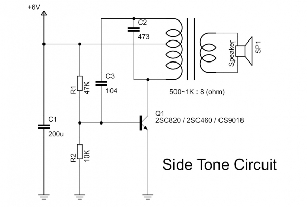

側音產生器 - Side Tone Circuit

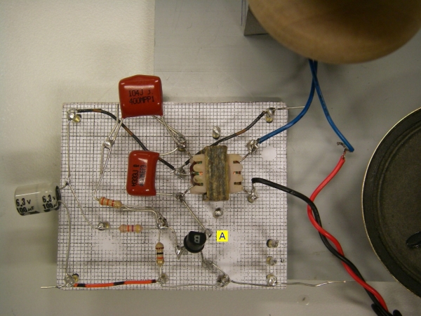

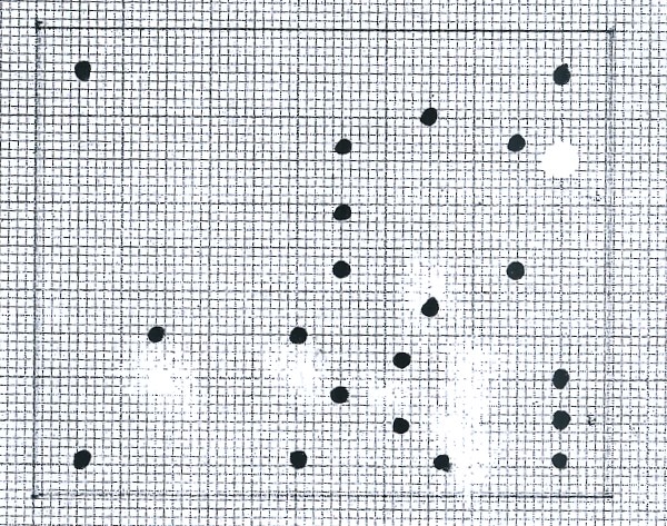

側音產生器 - Side Tone Layout

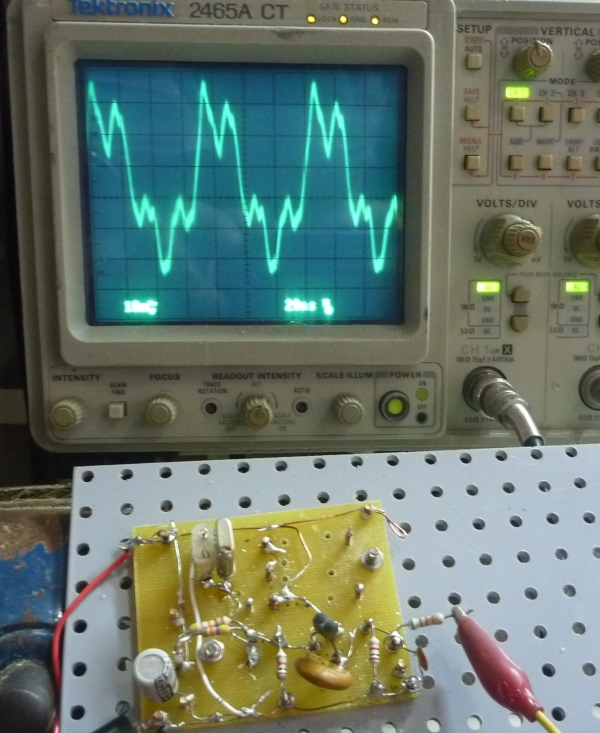

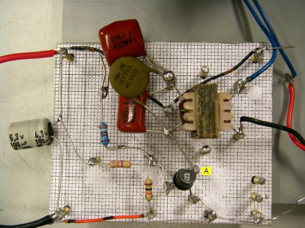

側音產生器

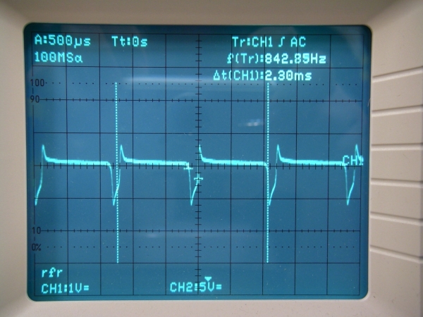

Top View
Signal on test point "A"

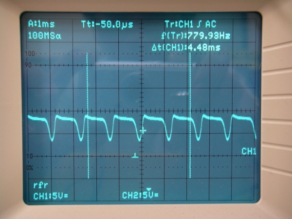

Side Tone Circuit
Modification
Signal at point "A" after modification

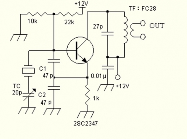

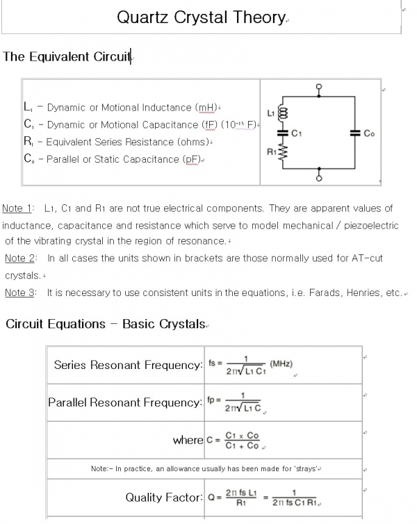

石英 晶體 振盪器
 樓主| 發表於 27-10-2010 09:18:16 | 顯示全部樓層
石英 晶體 振盪器

石英 晶體 振盪器
