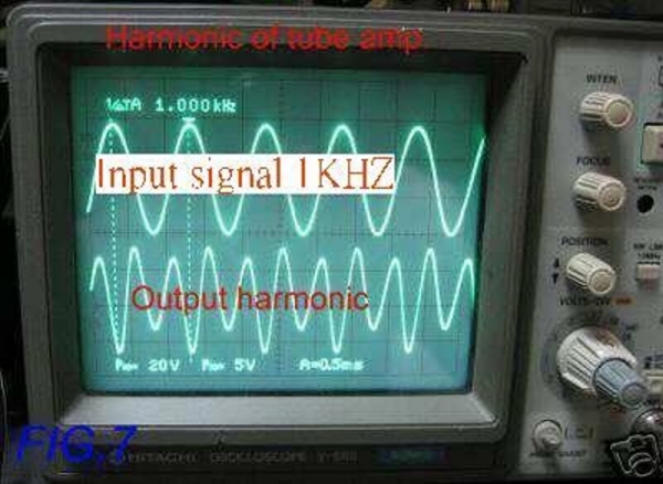

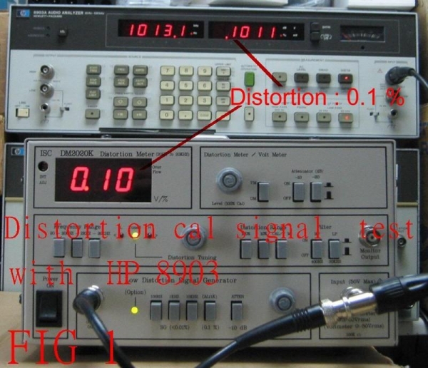

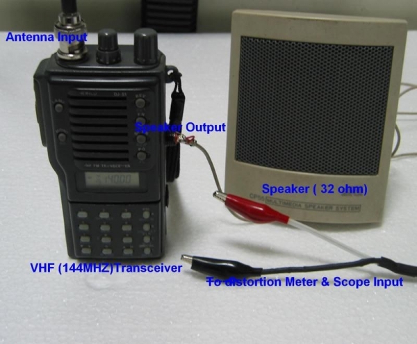

SINAD 測試法
應用
接收機, 無線電話機 (VHF ,UHF e.g. 144MHZ ) 靈敏度測試 (SINAD METER)
請參閱(FIG 4)
詳情請參閱光盤.
如測試接收機時,需要SINAD錶作12db指示,可用本機作失真25%指示
(因12db SINAD = Distortion 25%失真)
測試需要一台高頻FM訊號發生器 (FM RF Signal Generator )
一台10MHZ以上示波器
把FM/訊號發生器高頻輸出頻率設於144MHZ或其他廣播接收頻道,
把FM訊號發生器高頻輸出幅度設於10 uv
把調頻FM設於 5KHZ
把內調制(信號)設於 1KHZ
用屏敝線(50Ω 信號線), 把FM訊號發生器高頻輸出
接接收機天線輸入,音頻輸出請接一負載(如8Ω揚聲器或32Ω耳機)
音頻輸出接失真計輸入(13)
用屏敝線(信號線), 把接收機音頻輸出接示波器輸入 (利用 T Joint連接)
調校接收機頻道及音量控制使示波器顯示清晰正弦波形.
(1)        設定以下失真計面板作失真(SINAD)測量功能。
Level(100%) (7)--------------------最小 (逆時鐘方向)
  Attenuator (10db,20db) (9)-------ON
(2)        把Function DM/VM (8),設於DM(失真測量)
(3)        調level(7)及Attn (-10,-20) (9),至顯示(4)為100 (100%調校)
(5) Filter(11)於ON (HP , LP)
(6) 設Frequency Range(2)於 200HZ – 2KHZ
(7) 設Distortion Range 於100%
(8) 調校Distortion Tuning 旋鈕(1),直至Tuned LED 充著為止。(可根據L (Low) & H (High) LED方向調旋), 數字式錶頭顯示,即為接收機於10uv輸入時失真讀數,
慢慢減少FM訊號發生器高頻輸出幅度使失真計失真讀數為25.0%
這時FM 訊號發生器高頻輸出幅度.即為接收機於12 db SINAD (Distortion : 25%)接收靈敏度
例如  0.15 uv ( -123.5 dbm )
