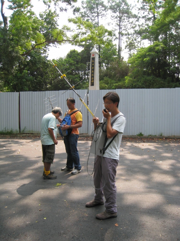

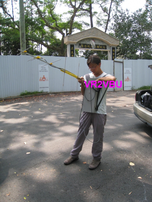

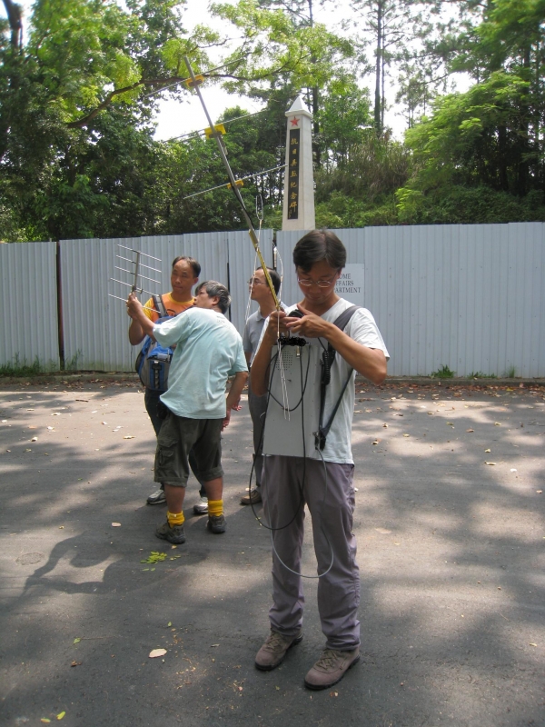

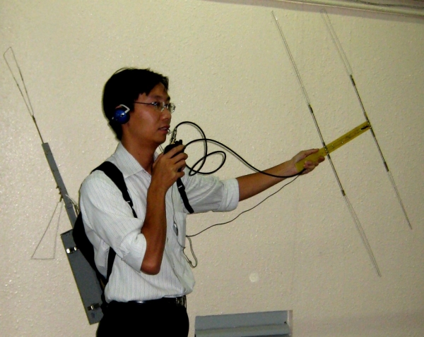

天線是自作派的好處是
1) 天線可以是度身訂造, 適合自己操作的頻道, 使電場強度發揮最優良的效率
2) 材料選擇自由, 可以隨意選擇自己合適的材料. 如相片的天線, 可以選擇重量較輕便的材料
3) 攜帶時, 收藏的尺寸也可以特別為需要而度身訂造
4) 變化靈活, VHF 及 UHF 兩頻段的天線, 可以獨立分開操作, 也可以合拼成為一組打衛星的 天線 (如下圖)

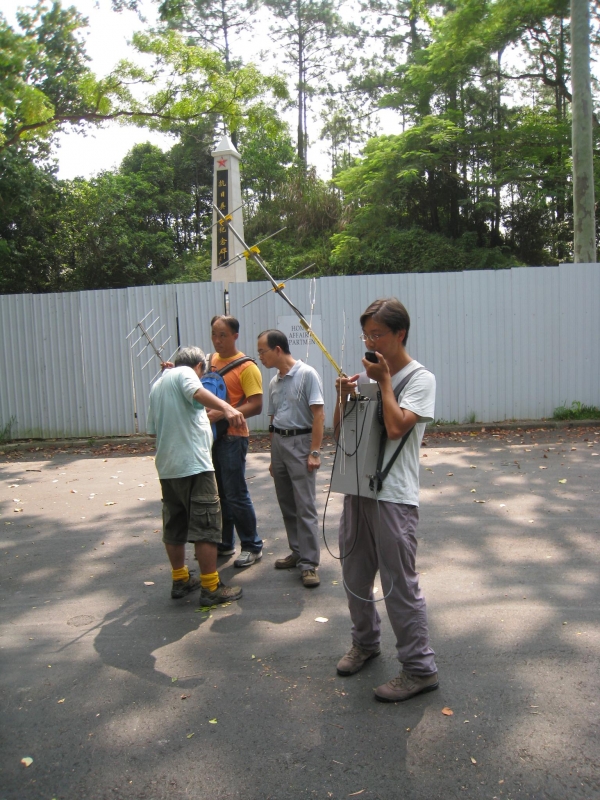

發表於 3-9-2010 00:00:07 | 顯示全部樓層
開始準備守候衛星的出現
發表於 3-9-2010 00:00:55 | 顯示全部樓層
發表於 3-9-2010 00:01:22 | 顯示全部樓層

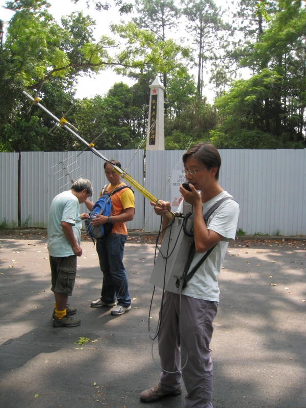

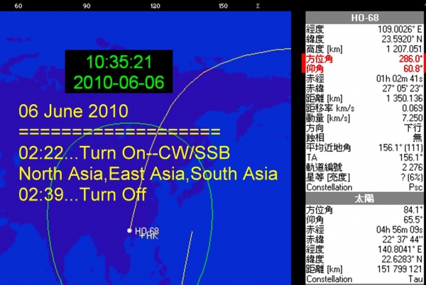

使用人造衛星通訊時, 要注意多普勒的影響, 需要注意頻道是否正確
發表於 5-9-2010 00:07:09 | 顯示全部樓層
由於人造衛星每一分每一刻位置都在改變, 所以一定要知道即時衛星位置並追蹤

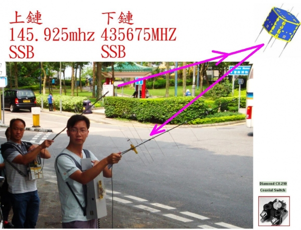

HB9CV 天線 很適合移動操作

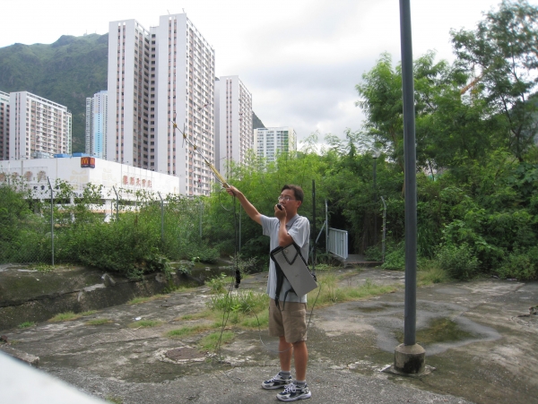

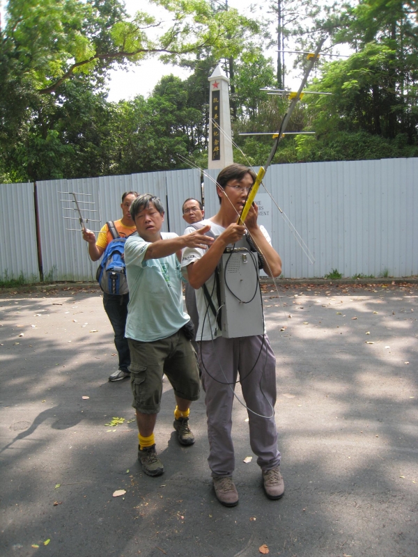

發表於 12-9-2010 11:20:33 | 顯示全部樓層
本帖最後由 VR2VBU 於 12-9-2010 11:26 AM 編輯
2010年09月10日上午 10:00 VR2VBU 在公園 戶外手動 操作器材使用 HO-68 (希望一號) 通訊
