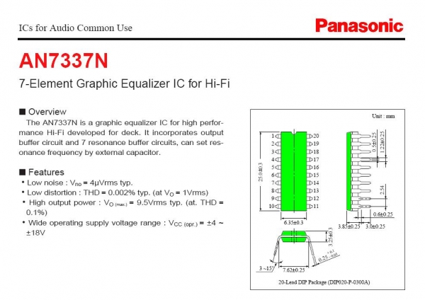

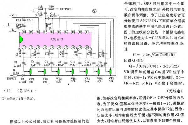

現在,介紹一個效果良好,而又極容易 DIY 的 7 段均衡器,供大家參考及仿製。

7337

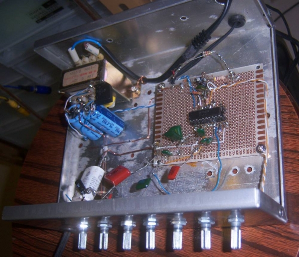

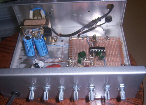

初步測試
 樓主| 發表於 17-11-2009 00:54:27 | 顯示全部樓層
初步測試
 樓主| 發表於 20-11-2009 01:22:00 | 顯示全部樓層
初步測試
