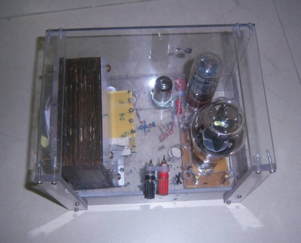

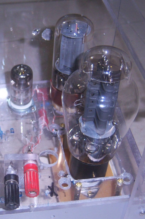

 樓主| 發表於 12-10-2009 17:48:35 | 顯示全部樓層
第一階段實習制作

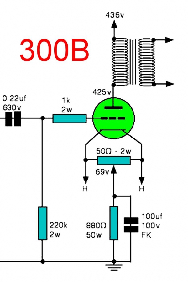

 樓主| 發表於 14-10-2009 01:50:38 | 顯示全部樓層
標準電路

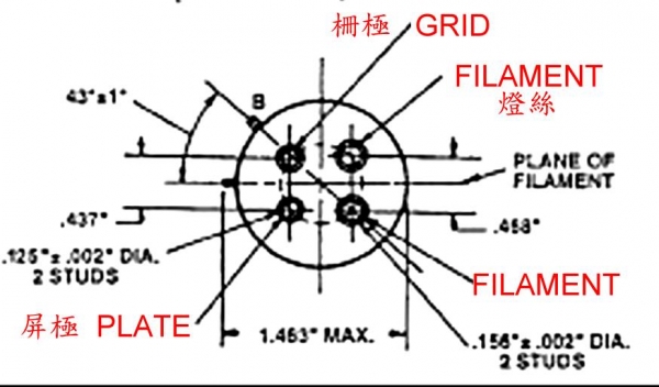

 樓主| 發表於 14-10-2009 23:59:54 | 顯示全部樓層
300B接腳圖

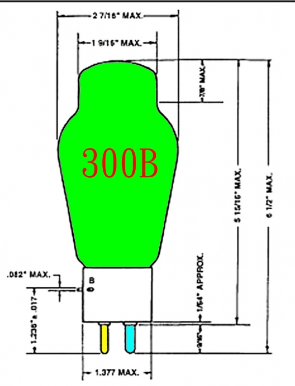

 樓主| 發表於 15-10-2009 00:04:34 | 顯示全部樓層
300B 尺寸圖

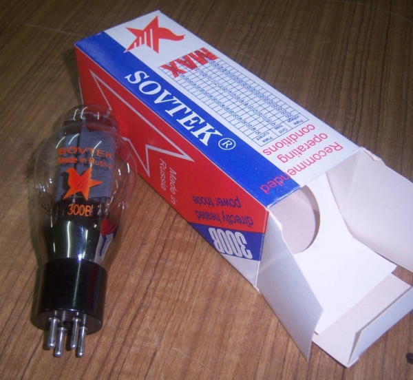

 樓主| 發表於 16-10-2009 02:21:16 | 顯示全部樓層
俄國的300b
