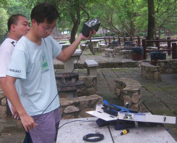

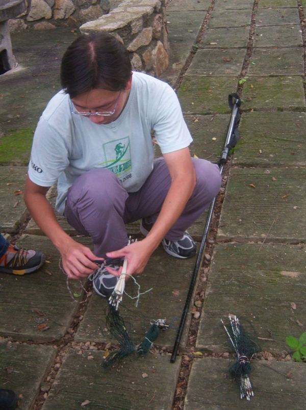

當然先要天線
的重量要夠輕

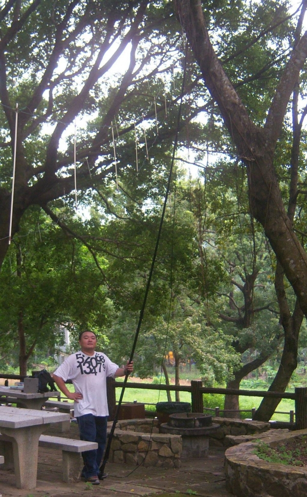

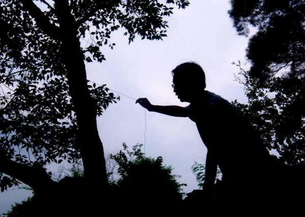

 樓主| 發表於 3-9-2009 00:36:26 | 顯示全部樓層
由於天線很輕
極容易用釣桿升起
 樓主| 發表於 3-9-2009 00:37:55 | 顯示全部樓層
很多樹木 可以利用

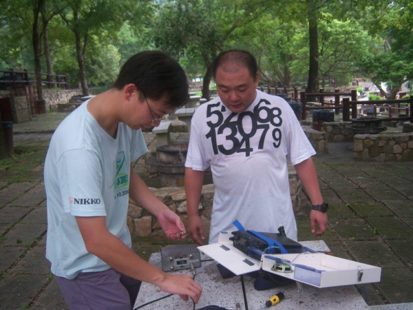

 樓主| 發表於 4-9-2009 00:05:12 | 顯示全部樓層

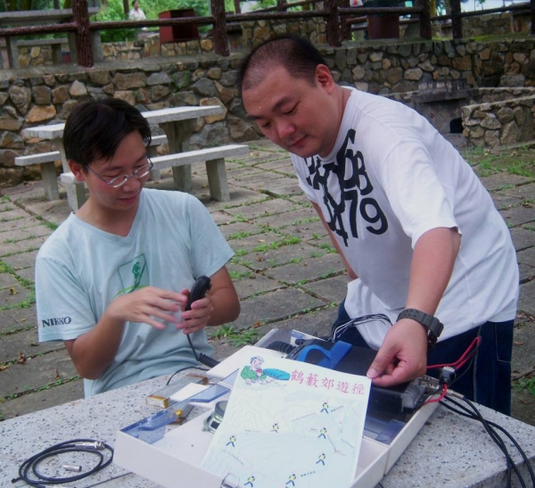

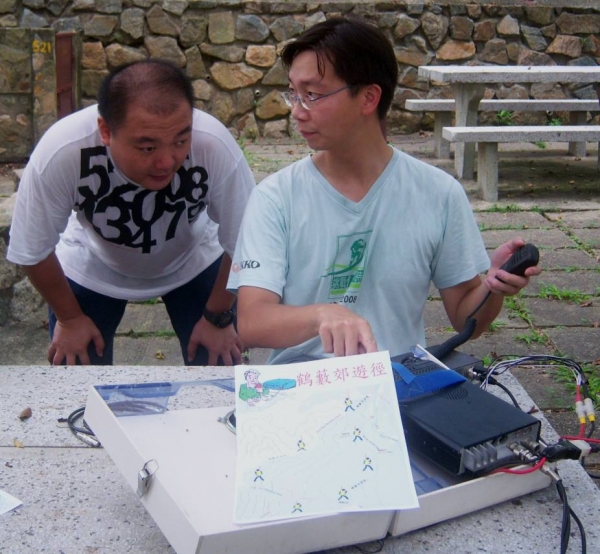

測試先接上駐波比表
 樓主| 發表於 4-9-2009 00:05:50 | 顯示全部樓層
測試先接上駐波比表

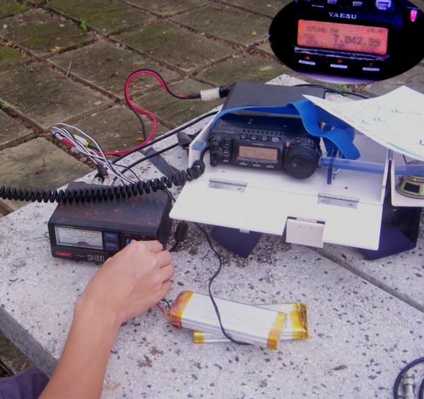

 樓主| 發表於 5-9-2009 00:57:20 | 顯示全部樓層
如果天線自然諧振
而不加入電感線圈
呼叫DX是十分容易的
 樓主| 發表於 5-9-2009 01:00:12 | 顯示全部樓層
只用兩組鋰電已可輸出50瓦
 樓主| 發表於 5-9-2009 23:50:46 | 顯示全部樓層
如 沒有加感線圈
則天線不但效率高
而且swr容易調整

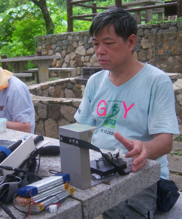

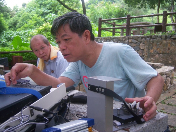

 樓主| 發表於 7-9-2009 01:13:36 | 顯示全部樓層
在戶外操作CW 好處極多
 樓主| 發表於 8-9-2009 01:13:20 | 顯示全部樓層
cw比ssb通聯的效果高很多
