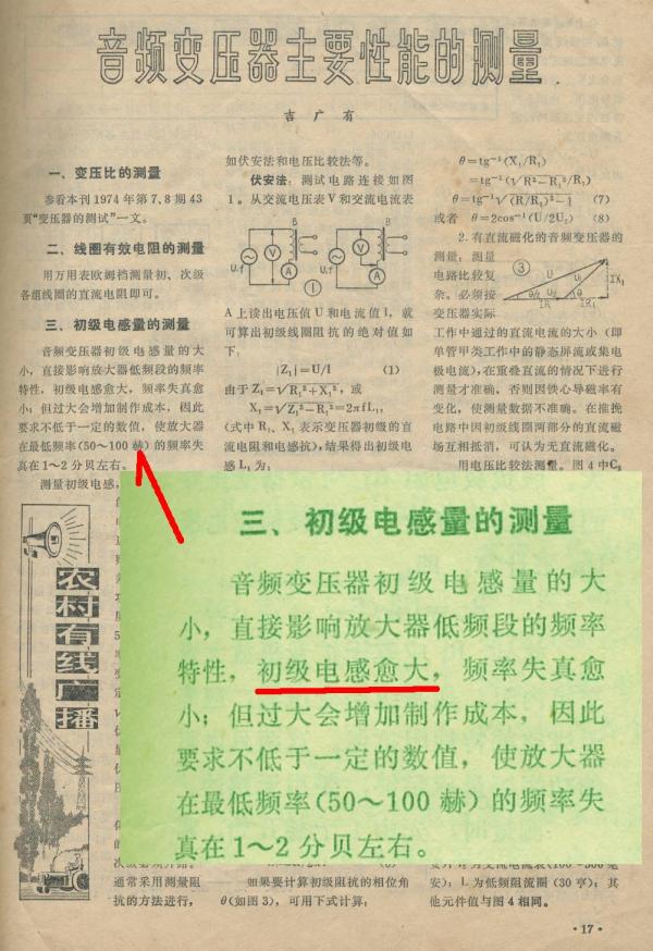

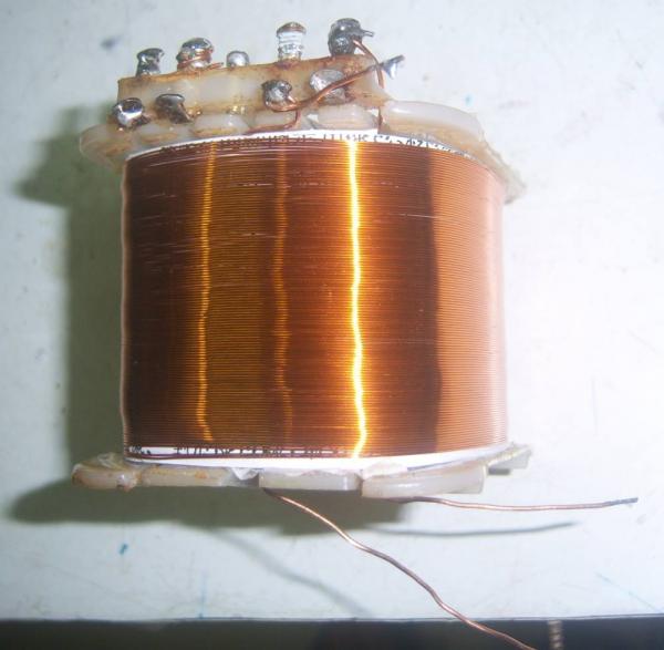

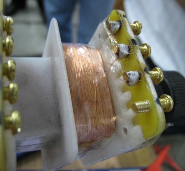

一般業餘繞制輸出變壓器不必過多注重理論參數和公式計算,但有三項指標必須重視:
1. 輸出變壓器阻抗。
2. 儘量大的電感量。
3. 儘量小的分佈電容。
對於輸出變壓器阻抗,理論上講即變壓器阻抗必須和功放管內阻一致,這樣才能達到該功放管的最大設計功率,但實際製作膽機時,往往為了最佳音質而捨棄最佳功 率,因而一般都取變壓器阻抗遠大於膽管內阻。以805管為例,一般設計變壓器時都取其膽內阻的3-5倍,因為有如此大的餘量,所以只要按原設計者提供 的資料繞制,一般都不會有什麼問題。
儘量大的電感量和儘量小的分佈電容,電感量大則低頻好,分佈電容小則高頻好。
