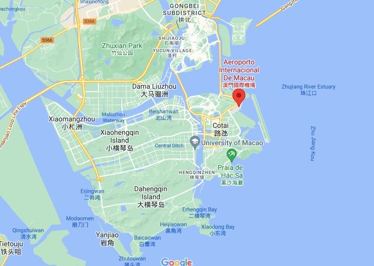

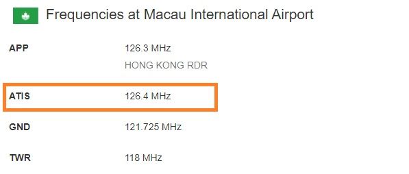

澳門國際機場(VMMC) 無線電頻率
發表於 23-4-2022 21:39:30 | 顯示全部樓層
澳門國際機場(葡萄牙語:Aeroporto Internacional de Macau,英語:Macau International Airport,IATA代碼MFM;ICAO代碼VMMC),是澳門唯一的國際機場,毗鄰氹仔客運碼頭,於1995年11月9日正式投入運作。
發表於 23-4-2022 21:40:38 | 顯示全部樓層

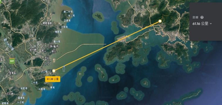

澳門國際機場  距離  香港川龍  大約 61 公里
發表於 24-4-2022 19:20:29 | 顯示全部樓層
澳門機場資訊
澳門國際機場 ATIS.m4a
2.34 MB, 下載次數: 26

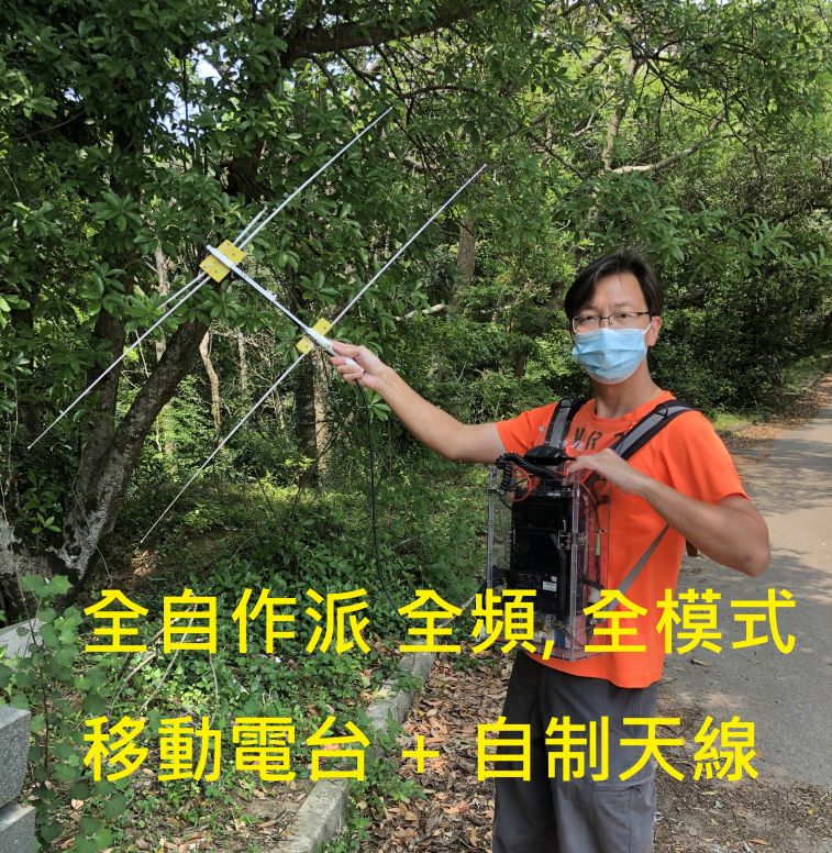

全自作派 全頻, 全模式移動電台 + 自制天線
發表於 24-4-2022 19:43:39 | 顯示全部樓層
移動電台 進行人造衞星通訊 就輕鬆追多卜勒頻率 和 追蹤衞星位置

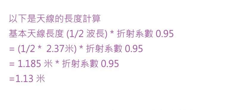

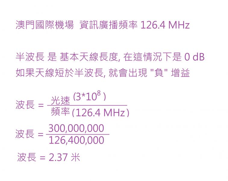

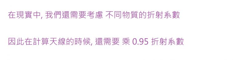

天線長度
