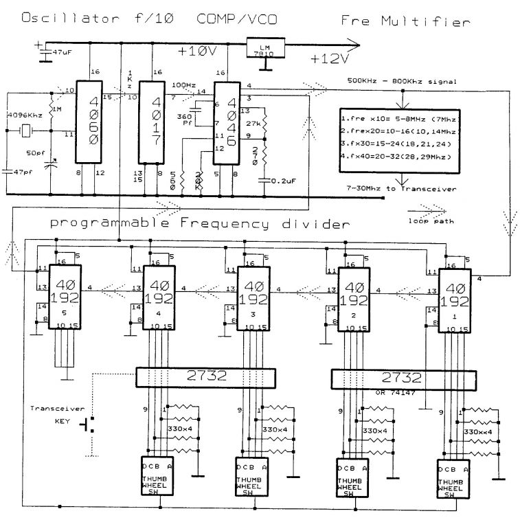

    實際的完整電路如圖二。 (圖二:PLL 直讀式 VFO 電路。請用 300 dpi 列印) 首先由 MC14060 負責振盪和分頻,它配合 4096KHz 的石英晶體,在產生振盪後,再分頻,得出 1KHz 訊號後,再經 MC14017 再除 10 倍,便得出 100Hz 的穩定參考頻 率。
    相位比較器和 VCO 是由 MC14046 完成,經過試驗後,電路上的數值已經可以固定下 來,無需再用 VR 去調整 VCO
    分頻器則用 CMOS MC140192 CD40192,而與它們配合的 BCD 指撥式開關,在 很多電子零件店都可找到,它在很多自動控制電路上,仍廣泛應用著。如果確實難找,則可用 TTL74147 的編碼 IC,加上單刀十擲開關來代替,如圖三,這樣還很有古典味呢!
    如果對單晶片微電腦有心得,方可把各個 CD40192 BCD 輸入端,接到單片機的 I/O 去,這樣,轉換頻率及呼叫記憶系統內的資料,就更方便,而且,很多單片機都 LCD 顯示,各種參數就一目瞭然。
    這個 PLL 電路的輸出,在 500KHz ~ 800KHz 之間,經 10 倍頻後,便可得 5000KHz ~ 8000KHz,完全包括 7000 ~ 7100KHz 的業餘波段,這時,分解度是 1KHz
    再經 2 倍頻後,便可在 10000-16000KHz 之間,這便涵蓋 10MHz 14MHz 的業餘 波段,但分解度降低到 2KHz
    理論上,3 倍頻及 4 倍頻後,亦可包括 2124 28MHz 的波段,但分解度亦下降 3KHz 4KHz 了。
    提高分解度的方法其賓不複雜,只要增加 CD40192 BCD 開關便可,讀者有興趣的話,可附回郵信封來索取。
    至於倍頻電路用的線圈,可用 FM 收音機 10.7MHz 的中週線圈,除掉其底部內接的 諧振電容 ( 50-80pF),在 7MHz 時,可用 100pF ~ 120pF 代用;14MHz 則用 20pF ~ 25pF 代用便可。

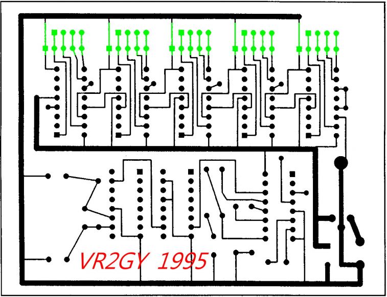

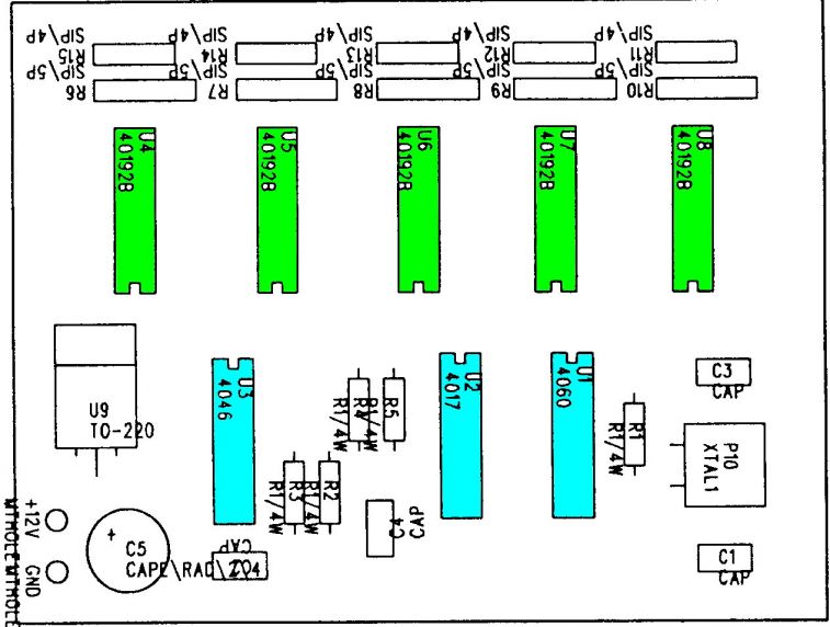

    當我們進行製作時,可以按照圖四,先做一塊印刷電路板。由於有很多引線都經過兩個 IC 腳之間,所以做印刷電路板的過程,一定要特別小心,做好後,亦要用強光在正面及背面照射,檢查電路有沒有短路及開路現象,先加以修補才能應用;如果開路或短路太多,就應另行製作。
(圖四:印刷電路底版(VR2XYQ)。請用 300 dpi 列印)
(圖四的零件排列。請用300 dpi 列印)
(圖四的零件面。請用 300dpi 列印)
    銲接時,先把各個 IC 座裝上,然後是各個電阻、電容、可變電容和石英晶體等。銲 好後,小心檢查是否有虛銲或短路,電解質電容亦要分清楚正負極性。
   4096KHz 的石英品體如果沒有HC49U 體積的,用其它相同頻率的外型方可代替。由 於本電路主要是用 100Hz 做參考頻率,如果很難找到 4096KHz 石英晶體,可用其他 數值晶體,再配合分頻器來做成,例如用 3276.8KHz 的常見晶體,配合 MC4020,方 可得出 100Hz 訊號。

圖五:用音頻訊號產生器及示波器,觀察 4046 的第 34 腳訊號變化。
3.     拔去 4017,插上 4046,再用導線把 4046 的第 34 腳短路,再由第 14 ,用音頻訊號產生器,輸入 300KHz ~ 900KHz,幅度是 5V 峰值訊號正弦波,用示波 器觀察 4046 的第 34 腳訊號,如圖五,應同樣出現一個同頻率的方波訊號。
如改變輸入頻率時,這個變化範圍,也就是 4046 的鎖相範圍;當電源電壓升高時,它的範圍會變大,而鎖相頻率的低端和高頻亦升高,正常時,應包含 500 ~ 800KHz 的範圍。
如果鎖相頻率範圍低端,高於650KHz,或高頻低於 750KHz,都要調整 360pF 的雲 母電容。
4.     裝上接在 4046 後的第一個 40192,將 4046 34 腳的短路線去掉,再把40192 1113 腳短路;同時把 40192 1510 腳短路至 +VCC,而第 91 短路至地,就等於把它處於 5 分頻狀態測試。
同樣在 4046 14 腳輸入音頻訊號,用示波器觀察 4046 4 腳,正常時,示波 器上的方形波頻率,應是音頻訊號產生器的 5 倍。
如果把音頻訊號產生器由100KHz 掃瞄到 200KHz,則示波器的訊號顯示,就可能由 500KHz 1000KHz,這當然要視 4046 的鎖相範圍而定。這樣的結果,表示電路已 經有 5 倍乘頻的功能。
5.     裝上第二個 40192,同時將第一個 40192 1113 腳短路線去掉,改接在第 二個 40192,同時亦把它的 1015 腳短路到 +VCC 上,第 19 腳短路至地端,此 時,即是兩個 40192 都在 5 分頻狀態,串接起來,就變成除55 倍了。
測試時,應從音頻訊號產生器輸出 10KHz ~ 20KHz 的訊號,再觀察 4046 的第 4 ,能否產生 500 ~ 1000KHz 訊號,如是,則表示電路有的倍乘頻功能。
6.     重覆第 4 5 步驟,測試第三及第四個40192,直至電路有 555 倍及 5555 倍乘頻功能為止。
7.     裝上第五個 40192,這個 IC 的作用看似奇怪,因為它的 ABCD 輸入全接到地 端去,即是 0 分頻了。實際上,它純粹是提供進位訊號的,如果沒有它,第 4 40192 789 分頻時,都不能穩定工作了。
8.     把音頻訊號產生器去掉,重新裝回 4017,再用示波器及頻率計,測量 4046 4 腳訊號,應該穩定在 555.5KHz 上,跟著,就可將各個 40192 ABCD( 151 109 )控制端的短路線,全部取消。
