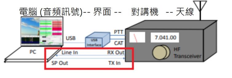

數碼 (FT-8) 的工作原理
電腦軟件 把 音頻訊號 -->  界面 -->  對講機   -->  天線
電腦軟件先把內容轉化為音頻訊號, 透過連界面 把音頻訊號 經過對講機 從天線發送出去

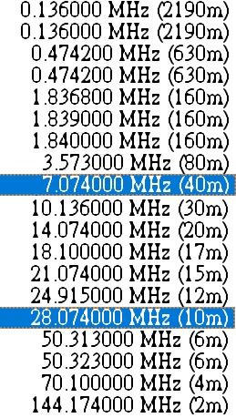

FT8 在每一頻段使用的頻率

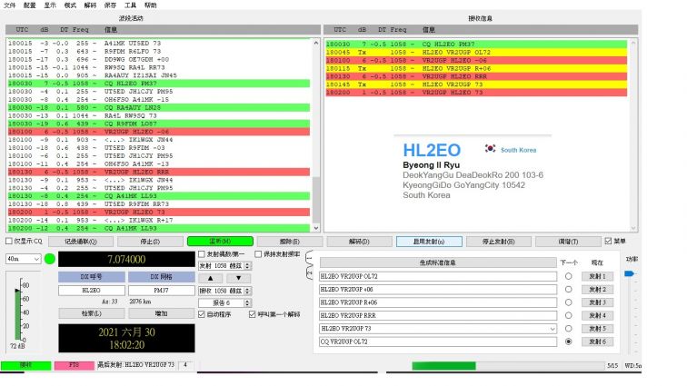

2021-07-01  02:02 (即是 UTC 06-30  18:02) VR2UGP 於 7.074 MHz (FT-8 模式) 成功通聯 南韓 HL2EO
